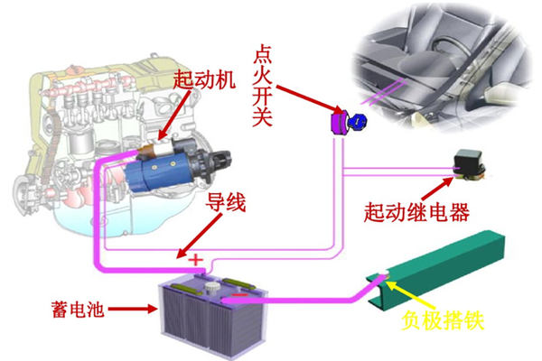

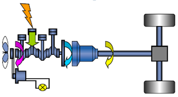

要解决车辆的发动机起动问题,首先就要搞清楚一个概念,什么是发动机的起动?发动机的起动是指发动机的曲轴在外力作用下,从开始转动到发动机开始自动地怠速运转的全过程。顾名思义,发动机的曲轴要受到外力驱动才开始转动,正常情况下,最开始的这个这个外力来自发动机的起动系统。非正常情况下,采用非正常手段:低温起动液,蓄电池勾车,车拖车...用尽各种路数,目标就是让发动机起动成功。
给起动有困难的电控柴油车把把脉,浅析车辆发动机的起动
▲图1-起动系统示意图
▲图2-扭矩传递的示意图

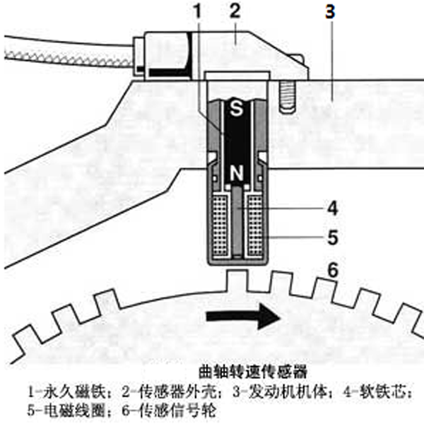

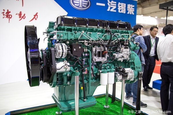

▲图3-曲轴传感器(60-2)

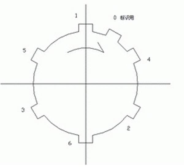

▲图4-凸轮轴传感器(6+1)
“标哥”需要补充的是,虽然发动机起动成功,并能够进入怠速平稳运转,但是发动机的运转未必满足工程要求,就实际工程而言,电控系统必须准确找到第一缸的压缩上止点。必须再满足这一点,起动才算是成功的起动。总结起来归结3点:

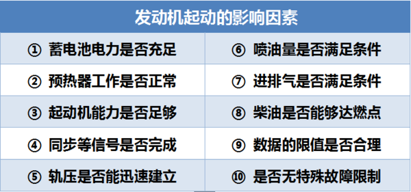

卡友们会说,俺不想知道起动是怎么成功的,俺只想知道发动机起动是怎么不成功的。依据“标哥”的经验,有10方面的因素和卡友们分享。
其中,信号同步确定电控系统找到了第一缸的压缩上止点,轨压建立确定执行器按照ECU的指令能够喷油。进排气条件是指,进气管路和排气管路通畅未堵塞。

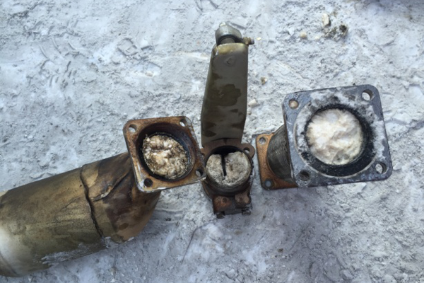

第一类问题:排气管堵塞,无法起动。该问题,难倒了大批电控工程师。

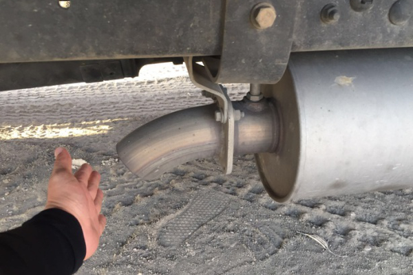

车辆表现无法起动,经电控检查测量,油路和电路没有任何问题,蓄电池勾车,车辆拖车,车辆就是打不着。最终原因:车辆漏尿素,遇冷结晶,堵塞排气管。其中有一次, “标哥”在现场,非电控解决办法:测量相关信号,未发现明显异常,车辆也未排烟。“标哥”钻到车底,把手放到排气管出口处,让司机师傅起动发动机,感受手否有气流流动。当时没有,即可诊断为排气管堵塞。
▲图6-尿素结晶堵塞排气管路
▲图7-测试排气管路是否通畅示意图

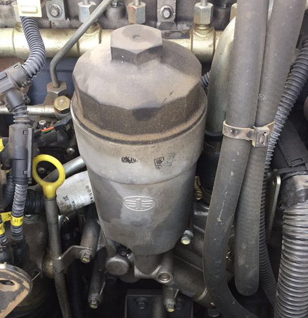

第五类问题:燃油油路问题,试验中多次出现

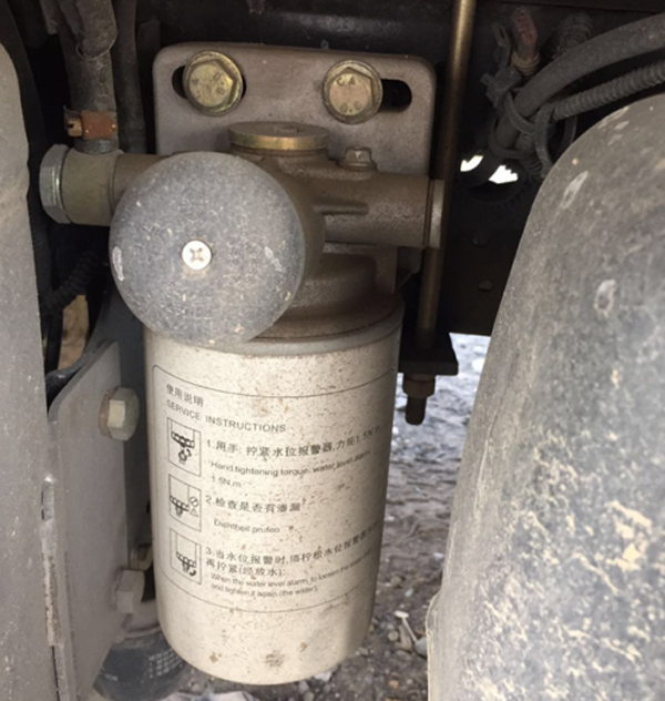

低压油路漏气,燃油滤堵塞严重,尤其在冬季低温环境下,无法起动车辆,需要及时更换燃油和燃油滤。
▲图8-燃油粗滤示意图
