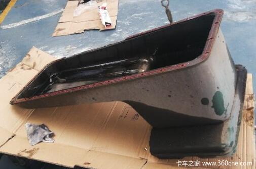

油底壳:他就是一个盆子一样,就是储存机油的作用;油底壳常见的故障就是有沙眼或裂纹,会有渗漏机油现象。
