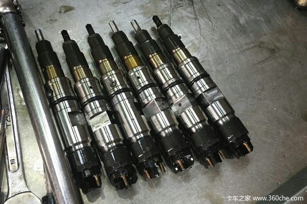

① 喷油器的高压泄露:
这个原因相信各位师傅都遇到过吧,最典型的故障就是喷油器的小球阀座磨损造成的喷油器密封不严导致高压泄露,如本例中的这种故障,阀座磨损,在倒拖工况下高压有泄露,为了补偿燃油泄露,流过计量阀的流量就会加大,导致故障报出。
其实喷油器的泄漏点远不止这一个点,我们在之前的每周一课也分享过,喷油器的高压泄露有6个地方,各位泵友一定要明察秋毫。
