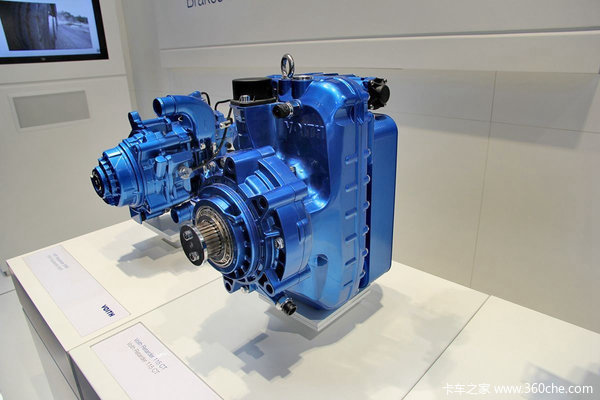

对于辅助制动装置,相信不少卡友都十分熟悉,无论是排气制动还是发动机制动、乃至液力缓速器,在卡车上已经是愈发普及。尤其是常年行驶在山区路况上的卡友,自家的卡车上通常都会配备各类辅助制动装置来保驾护航,安全无小事,今天我们来谈一谈辅助制动系统。
