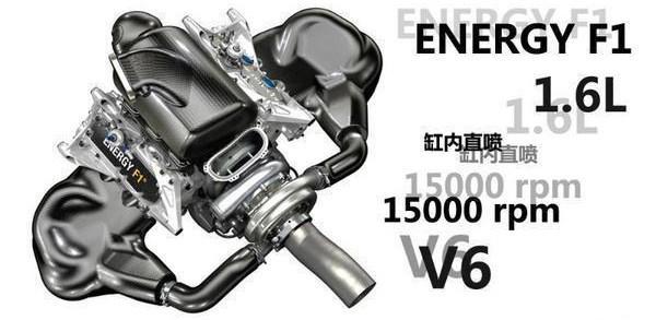

但是,在赛车领域,一般都会对发动机的排量进行限制。例如大家熟知的最为狂野的F1赛车,从2014年开始,发动机排量最大只能为1.6L,那该怎么办呢——提高发动机转速。曾经F1赛车最高转速已经超过了20000转,就是为了能够有较大的输出马力。
