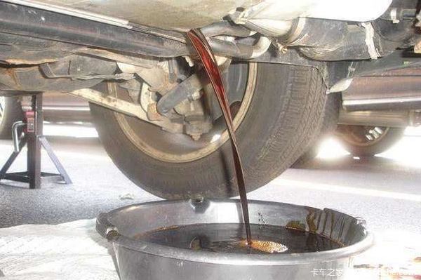

油封种类繁多,但导致漏油的因素只有四种:油封,油品,旋转轴和安装方法
油封漏油无非这4种原因,只要“对症下药”就能搞定
1.油封一般会有两个问题:一个是新品质量差,属于劣质品,这就需要卡友具有一定的识别产品的能力,需要使用优质的标准油封。
另一个是当油封使用时间较长之后,就会出现脆化现象,延展性变弱,密封性下降,这属于车辆正常损耗,就需要更换一个新的油封。
2.旋转轴的问题:当轴的表面粗糙度高或者有锈斑,锈蚀、毛刺等缺陷时,就要用细纱布打磨光滑再安装油封,同时油封唇口或轴径对应位置应涂上清洁的润滑油脂。
3.油品的问题由于不同种类的油水粘稠度不一样,在更换油品时,一定要更换同级别的润滑油,如果油品使用不当同样会造成油封漏油。
同时,在添加新的润滑油时,不要加油过多或者通气口堵塞,这样车辆运转时会造成内部压力过高,超过油封的密封性工作压力而渗油;还有当润滑油杂志过多时,存在合金粉末,金属铁屑时,要彻底更换新油,防止损坏油封。
4.安装不当或者内部配件故障:当安装油封时,如果有专用工具的一定要用专用工具将油封压进,切不可用锤子硬砸,防止油封变形或挤断弹簧而失效,若安装时出现唇口翻边,弹簧脱落或油封歪斜时必须拆卸下来重新安装。
另外若油封内部零件有问题,像变速箱里滚针轴承损坏也会导致油封漏油,或者半轴弯折变形时也会导致半轴油封漏油,只更换油封则无法排除漏油故障。这个时候就需要细心检查,检修出具体故障原因才能解除漏油故障。
