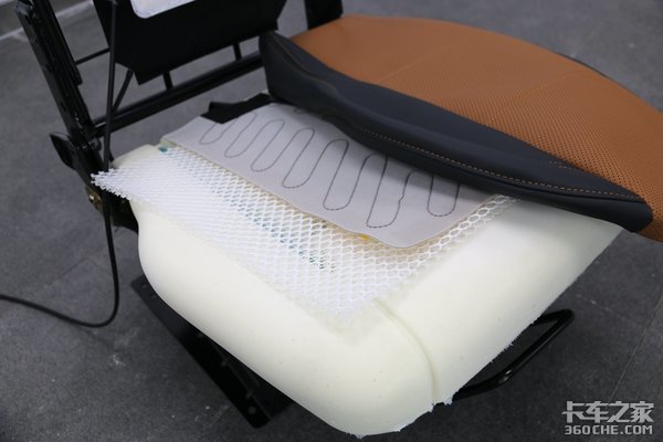

一、坐垫,其实它是一个“合成品”,4部分组成
欧洲卡车同款 带有通风加热的伊思灵高配座椅,咱们拆了给你介绍!
随着座椅功能性以及美观性的需求提升,现在的座椅坐垫准确的说其实是一个“合成品”。结构为由外到内依次为:皮质面料→3D织网→加热合金丝→泡沫坐垫,不同的部位,可以实现不同的功能。

座椅通风功能,可以解决这个问题,那么座椅通风功能是如何实现的?它由3D织网、风机、开关三部分组成。风机将风吹到3D织网,让臀部实现空气流通,达到降温的目的。
为了保证通风效果,坐垫内部安装3D织网,即使卡友坐在上面,3D织网也不会完全被坐瘪,中间会存有缝隙,可以保证来自风机通风顺利的吹往臀部进行通风散热。

冬天这时候你就需要座椅加热功能了,这款座椅的加热装置使用的是合金丝,这种合金丝具有很好的柔韧性与加热性,通电后合金丝会发热。
长时间坐在上面,合金丝不会变形被扯断?卡友们肯定会有这样的疑虑。你的这些担心,厂家早已经考虑到了,他们做了大量实验以确保没问题,所以卡友们不用担心加热丝会被坐断。
4、坐垫的主体,泡沫垫
泡沫垫是整个座椅坐垫的主体,主要由特制的泡沫组成,并不是我们常见的那种普通泡沫。坐垫要求挺高,既要保证乘坐的舒适性,又要保证强度,要保证长时间乘坐不塌陷。
