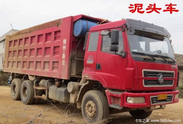

所谓的“泥头车”是指在建筑工地上运输沙石、泥土等建筑材料的大型载重自卸卡车,因为车头上经常满是泥土。所以就戏称为“泥头车”。
这种车型一般都是采用气压制动,主要的元器件有气泵、干燥器、气压调节器、四通阀、储气筒、脚制动阀、手制动阀、继动阀、快放阀、刹车分泵等。
