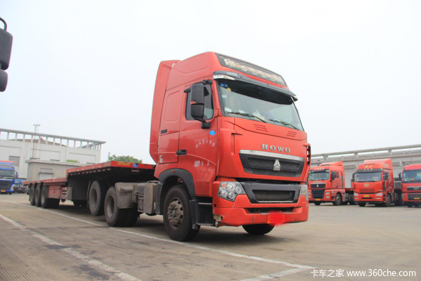

▎走在国内技术前列中国重汽
中国重汽济南商用车有限公司相比其他国内商用车企业,一直以来更加注重新产品的研发和科技的突破。
红极一时的重汽液压提升桥,为啥只活了10几年?
自从2008年年底豪沃A7重卡上市以来,重汽开始了轰轰烈烈的技术猛攻,推出了国内第一款AMT变速箱(SMART SHIFT智能换挡),同时也引进了远在大洋彼岸的美国瀚瑞森橡胶悬挂(Hendrickson)。
除了上述提及的AMT变速箱与橡胶悬架,重汽还推出了国内独一份的液压悬挂系统,下面编者将通过一台豪沃T5G来为大家详细讲解液压悬挂的具体结构和优缺点。
