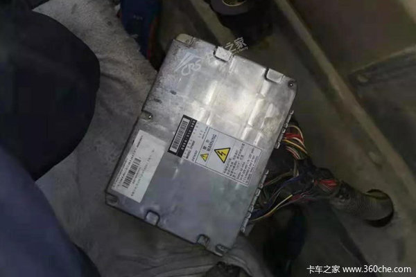

第五步,刷写数据,更换电脑板
那就只能去怀疑是电脑板的问题了,由于天色已经很晚,准备第二天拿个五插的板子去试试。
先不着急换电脑板,先刷写数据,刷完之后测试,故障依旧。
行驶时油门突然没反应,维修师傅一顿操作猛如虎,结果令人哭笑不得
更换电脑板测试,故障还是会出现。
