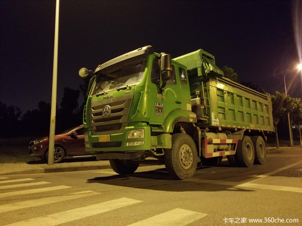

▎豪瀚的行驶体验&使用感受
拍摄这组照片时,该车车龄只有一年多一点,只不过由于车主的疏忽,使用期间没有清理和更换空气滤芯,导致发动机报废,随后在服务站更换了一台完全一样的全新的机器。
基本车况大概就是这样,下面总结一下该车的一些特点:
1、杭发D10-380马力发动机的爆发力一般,动力相比350马力的北奔和390马力的杰狮,不占优势;
2、驾驶室内部空间较大,相比其他大多数凸地板车型,豪瀚的中央地板凸起更小,储物空间更丰富;
3、变速箱故障率低,但是和重汽自家车型豪沃一样,挂挡有些费力;
4、由于驾驶室整体框架、车辆底盘基本沿用了上个世纪奔驰SK车型的设计,所以驾驶舒适度一般、噪音较大。
