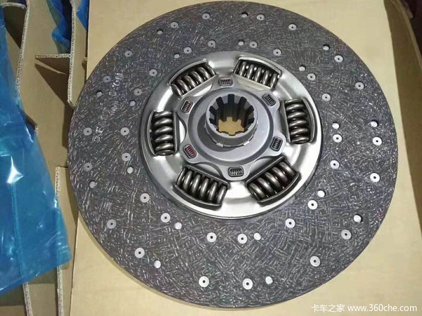

汽车离合器按摩擦片的数量分为单片式和双片式,按压紧弹簧的类型分为螺旋弹簧式和膜片弹簧式。现在我们所使用的大部分手动变速箱的车辆,都使用的是单片式膜片弹簧式离合器。
离合器的构造主要由四部分组成:
(1)主动部分:飞轮、压盘、离合器盖等;
(2)从动部分:从动盘(即我们通常说的离合器片)、从动轴(即变速器第一轴);在离合器片上有一个很重要的部件就是扭转减振器,它可以缓冲发动机和传动系统的冲击和振动,让动力传递的更平顺。
