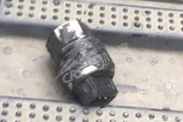

突然眼前一亮,有方向了,联想到喷油量修正的几个参数,估计是车速传感器问题导致的喷油量突变。由于是新车,线路问题应该不大,决定先换个车速传感器试试,拆下来发现挺脏的,上面都是油泥。
人性扭曲道德沦丧?城市惊现“卡车震”,案发缘由竟然是它!
换了新的车速传感器上去,再打着车怠速,过了15分钟左右没有出现故障现象,初步判定故障解决。
