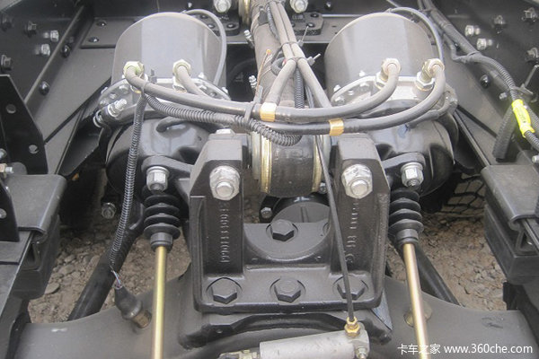

将压缩空气的能量转换为机械能量用来刹车的关键零部件就是制动气室,业内也叫刹车分泵。我们的国家标准GB7258严格要求,每一根车轴都必须有制动系统。
对于常规车货总重≤18吨的4×2前置后驱两轴载货车,前转向轴一般安装只具备刹车制动功能的单腔制动气室,而后驱动轴安装同时具有刹车功能和驻车功能的双腔制动气室。

双腔刹车分泵,即储能弹簧制动气室,既能够实现行车制动,又能够实现驻车制动,被广泛地用在驱动轴及挂车轴上,其结构相对单腔行车制动气室略显复杂。结合储能弹簧制动气室的剖面图,我们对工作原理进行简要分析:
储能弹簧制动气室的压缩空气接口,都会明显地标记有“11”、“12”,这是便于我们识别接口型式。其中,“11”接口是行车制动接口,与制动气室的行车腔连接;“12”接口是驻车制动接口,与制动气室的驻车腔连接。
