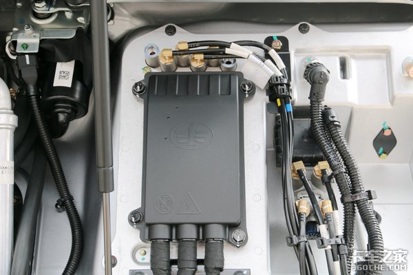

● 牵引车EBS刹车系统
EBS+空气悬挂 买盘式制动建议我带上它俩? 车桥厂:听我的没错!
开始之前先给各位卡友科普一下什么是EBS,EBS的中文全称为 “电子控制制动系统”。相较于传统的ABS,EBS是用电子控制取代传统的机械传动来操控制动系统,以达到良好的制动效果。同等条件下,EBS能够减少15%的刹车距离,刹车更安全、高效。
之所以车桥厂建议牵引车安装EBS:
1、盘式制动器的性能优异,与EBS配合使用能够达到最佳的刹车效果,所以如果你有意向选择盘式制动挂车,建议配备EBS。
2、牵引车配备EBS后,对于制动力的分配会更加精准,能够有效防止挂车单一车桥盘式制动器因过载损坏。

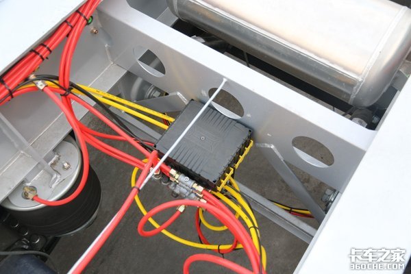

● 挂车EBS系统
挂车需要装配EBS的主要原因是为了能和带有EBS的牵引车进行通信,以达到牵引车、挂车协同配合刹车目的,防止因牵引车、挂车之间没有通信而造成推头等现象发生,并且挂车配备EBS也能进一步提升可靠性和安全性。
以上两点就是为什么车桥厂建议牵引车配备EBS的主要原因,但是有一点问题不能忽略的就是成本,牵引车、挂车均配备EBS势必会增加成本,不过就长远的安全性来看,还是相对合适,这笔钱该不该花也全凭咱们卡友自己考虑。

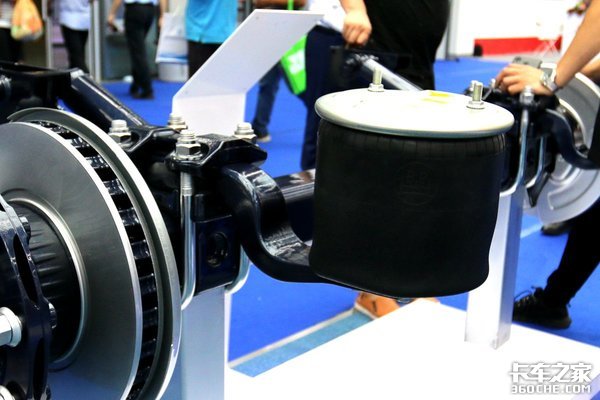

建议:牵引车全轴配备盘式制动
第二条建议同样适用于牵引车,这里建议,如果有意愿选择盘式制动挂车,最好牵引车全轴均为盘式制动,这样的建议听起来是有些蹊跷,实际上也是有原因。
因为如果牵引车选择使用盘式制动器,在制动响应上要比传统的鼓式制动器更加迅速,能够更好配合挂车的盘式制动器。
试想一下,在紧急制动时,挂车的盘式制动已经开始刹车,而采用鼓式制动的主车才刚反应过来,势必会出现拖后腿,导致挂车盘式制动因过载而出现过热等情况发生,造成安全隐患。所以这里建议牵引车配备全轴盘式制动也不是没有道理。

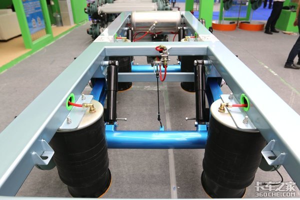

建议:挂车配备空气悬挂
对于空气悬挂的装配建议,卡友们也会同样有疑问“我装盘式制动还建议我装空气悬架,这不明摆着要多挣我钱吗?”
实则不然,因根据法规要求,自2020年1月1日起,总质量大于等于12000kg的三轴栏板式、仓栅式半挂车应装备空气悬架,这样的硬性法规要求也算是一种不情之请。

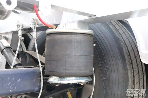

但是咱们也别着急,不妨看一看装配空气悬挂到底好在哪?首先传统的钢板悬架在紧急制动时,车桥会有一些跳动,无法完全将车轮制动力施加在路面上,造成一部分制动力损失。
而空气悬挂在紧急制动时,能够使车桥不出现弹跳,制动力损失更少,整车的刹车距离也能更短。
并且空气悬挂可以更好将货物重量较为平均的分配在每一根车桥上,要知道盘式制动器的制动性能虽好,但是在强度方面并没有鼓式制动抗造。更好的分配重量能够确保单一车轴不会因承受力量过大,而造成盘式制动器损坏。
而且当使用了盘式制动+空气悬挂的组合,整车的适应工况也能更加广泛,在咱们卡友需要运输一些附加值较高的货物或精密设备时,也能更好保证货物的完整度,可以说是一举多得。
这样一看,装配空气悬挂好处还真不少,不仅更安全同时还能更加节约后期维护成本,让咱们的车利用率也能更高,所以这样的建议还是挺有道理的。
