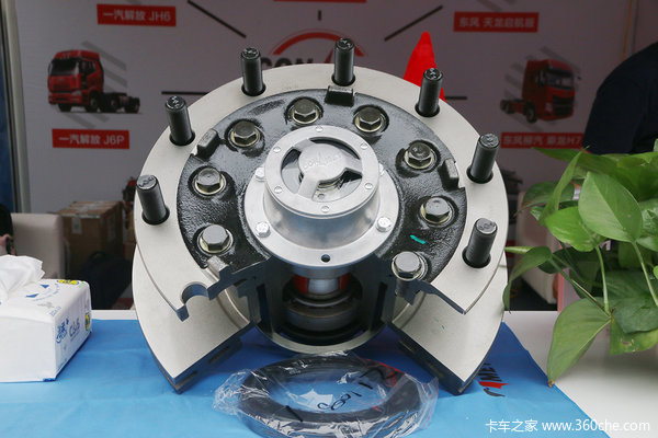

而油润滑轮端明显就要有优势一些,简单的理解,油润滑轮端就是让轴承浸泡在润滑油当中,就像变速箱里面的轴承一样,一直都有润滑油在润滑。只要是不漏油,润滑油不进水,保养周期轻轻松松达到50万公里,而且每次保养只需要更换润滑油,成本低,保养简单。
零部件也逃不过“真香”定律 油润滑轮端正在改变我们的用车习惯
虽然保养便捷成本低,但是也有一个问题,那就是润滑油因为是液体,相比润滑脂流动性更强,这样一来,油封就显得至关重要了。之前康迈油润滑也出现过因为轮端密封盖丢失进水,润滑油乳化的情况,也有部分卡友的轮端出现了油封漏油的情况。但是这些问题解决起来就比较简单,据了解,康迈已经把轮端盖做了防盗设计,油封也可以做到全生命周期。
