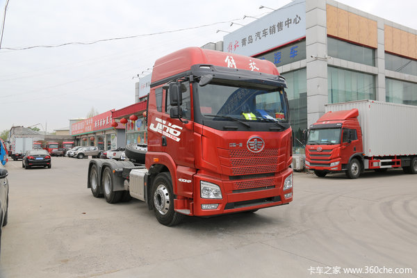

而今天我们要给卡友推荐的这台解放青汽 JH6 400马力 6×4 卓越版 牵引车正是这样一款基于当前煤炭运价低迷,竞争愈发激烈的市场打造,主打性价比的入门级牵引车,产品定位主要是煤炭运输以及一些散货运输。
产品特点
自重轻:8.2吨自重,升级全铝轮圈自重可控制在8吨内
动力链成熟可靠:潍柴WP10H新平台国六400马力发动机,匹配法士特12挡全铝壳变速箱
超高性价比:35万元左右的价格,同级别国六车型凸显竞争力
车辆用途:煤炭运输、散货运输
指导价格:35.00万
注:国五车型价格低4-5万元左右
