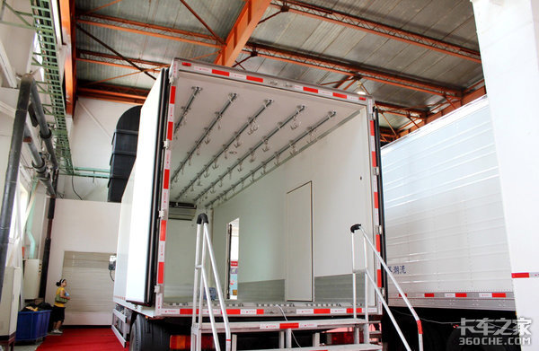

首先,我们要了解箱体的构造,冷藏车箱体是由保温车箱板组合而成,箱板在业内俗称“三明治复合板”,板材由内外蒙皮、保温层以及骨架,经过特殊胶粘剂粘接而成。
内幕市场曝光!关于冷藏车箱体的那些事儿 你真的知道吗

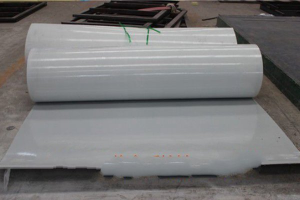

内外蒙皮,也就是箱板的内外表面材料,相较于镀锌铁皮、不锈钢板等其它材质而言,玻璃钢板材结构紧密,具有不透水的优势,保温隔热效果也比较好,而且出现开裂以及鼓包时,维修起来也比较方便。
箱体骨架,上装厂家基本上都是选择金属骨架或者木骨架,也有一部分选择金属骨架和木骨架相结合的方式,金属骨架主要起承重作用,木骨架主要起“断桥”作用,通常埋藏在箱体侧门处。
保温层,一般为硬质聚氨酯泡沫、XPS版、聚苯乙烯泡沫混合加工而成。

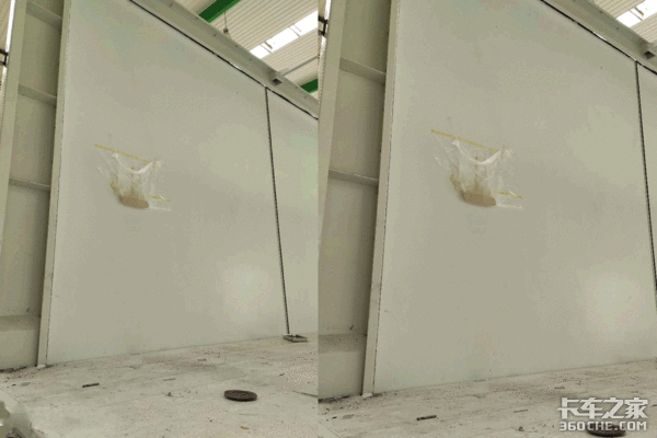

箱体鼓包,首先,确定出鼓包的面积,随后在鼓包处钻几个孔,孔的多少根据鼓包面积以及鼓起的程度来定,孔钻完后,在孔上面铺一层塑料膜,记得留出孔洞,这个塑料膜主要是防止注胶时胶体污染箱板,然后用胶枪把冷藏车上装厂家发来的复合胶注入打好的孔里,边注胶边挤压,直到孔里面有胶体自动流出为止,停止注胶。
然后取新的塑料膜重新覆盖在孔上,注意不要将塑料膜撕破,寻找截面比较平整的木板或者钢板压在上面,使用随车附带的杆秤,选择合适的支撑方式固定木板或者钢板,基本上在10小时之后,鼓包已经处理好了,可以拆除所有的维修布置。
为了美观,可以选择用刀片背部刮掉多余的胶体,注意不能用刀刃来刮,因为刀刃会在箱板留下划痕,最后使用箱板颜色相同或者相近的漆,对打孔的地方进行补漆处理,这样处理完的箱体整体视觉就不会显得很突兀。
