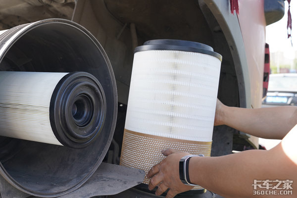

【卡车之家 原创】空滤好比我们戴的口罩一样,口罩过滤空气的病菌,保护我们免受呼吸道疾病的侵袭。空滤则担负着过滤空气杂质的任务,保护发动机免受杂质、灰尘的威胁,避免早期磨损。
这么重要的东西,按道理来说,是需要选择品质保证的空滤进行更换的。但一些卡友为了省钱,原厂太贵就算了,路边店便宜货换上,初期可能没啥感觉,甚至觉得“挺好使”,但事实真的如此吗?今天卡车之家就购买了2个空气滤芯进行了对比测试,孰优孰劣,请继续往下看。

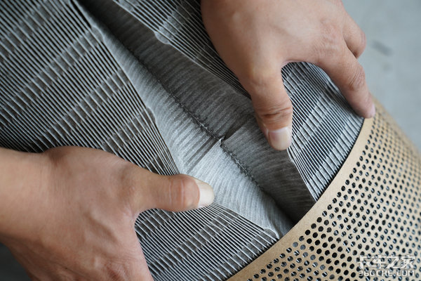

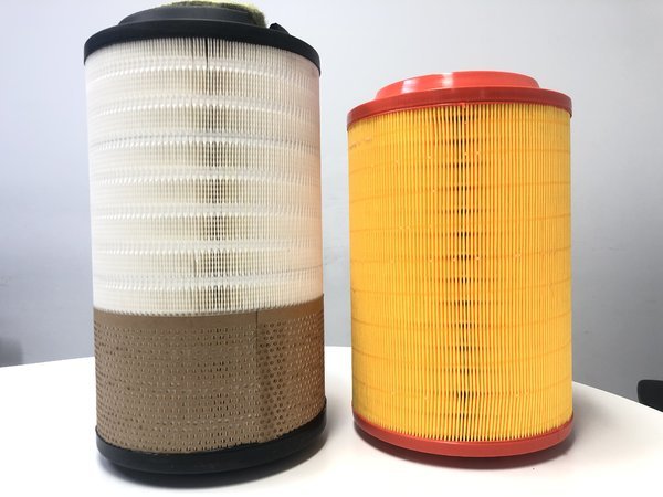

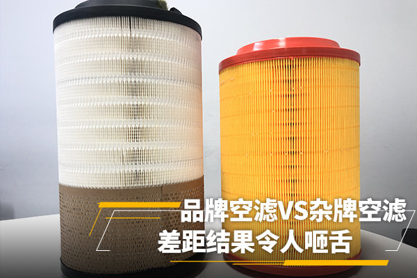

● 刚买来就漏灰 纸糊的副厂滤芯
空气滤芯,看似简单的一层纸,实际上是有很多科技含量在里面。为了保证卡车的大功率发动机稳定运行,滤芯必须具备优秀过滤效果的同时,还要有足够的过滤效率来保证空气的供应。然而,一些小厂生产的滤芯却并不具备这样的特征。

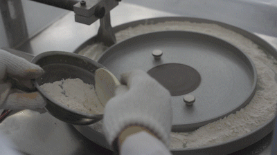

前不久,我跟随卡家实验室的海军老师来到河北亿利的实验室,对2个轻卡车型用的空气滤芯进行了对比测试,测试的内容,就是上面提到的过滤效果(穿透率)。

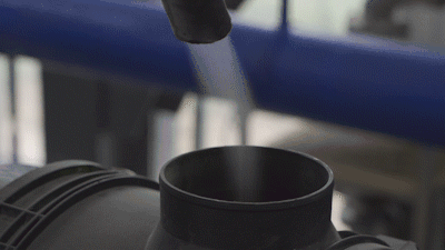

测试的内容也很简单,使用空滤测试仪,对2款空气滤芯喷射测试用的标准灰,然后在进气后端,测试标准灰的穿透率,进而考察空滤的过滤效果。
一番测试后,拿到测试结果的我们也大吃一斤,亿利滤芯的穿透率为99.97%,而副厂滤芯的穿透率则为99.5%。看似差距不到1个百分点,可我要告诉大家,副厂滤芯的穿透率已经是惊人的低了。

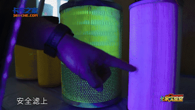

通过目视观察,亿利空滤经过穿透率测试后,在内部安全滤芯表面,凭借肉眼无法看到标准灰的存在。
而副厂空滤经过穿透率测试后,内部安全滤芯表面已经沾上了相当多的标准灰,过滤效果十分堪忧。
可以负责任的说,长期使用这种副厂空滤,除了大大缩短发动机的B10寿命,等待你的,还有发动机拉缸烧机油等早期磨损症状。

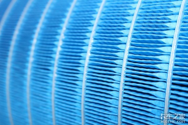

相对于普通的PP材质,纳米静电滤材的纤维采用更高级的PVDF聚偏二氟乙烯(树脂)原材料,具有强度高、耐腐蚀,热稳定性更好的特点,从基础参数上就对其他同类产品形成碾压。
此外,“金亿利”系列空滤的滤材还有一层纳米涂层,这是我们通过电子显微镜拍摄的滤材表面的纳米涂层。我们看到较粗大的白色物体,为滤材本身,而其中像蛛丝一样较细的部分,就是纳米涂层了。
ArticleXunDiJiaProduct_68977_lablesign
相比粗大的滤材,蛛丝一样的纳米涂层结构可以更加有效的拦截微小的空气杂质,过滤的精度也更高。此外,这种纳米涂层还有增强滤纸强度、防水耐潮、更长寿命的特点。
通过辅以多种科技,“金亿利”系列空滤的平均使用寿命可达6-10万公里,是普通空滤寿命的三倍以上。
