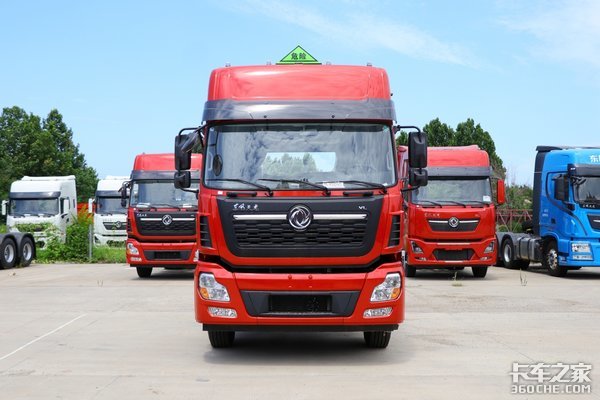

这款天龙VL沿用了天龙牵引车的经典外观,车身采用樱桃红色涂装。车顶设置有醒目的“危险”标识,并排安装有4个示廓灯,相比牵引车普遍2个示廓灯的设计,4个示廓灯能在夜晚行车时起到更好的提醒作用,保障驾驶安全。黑色遮阳罩可在行车时减轻阳光直射对驾驶员视线的干扰。

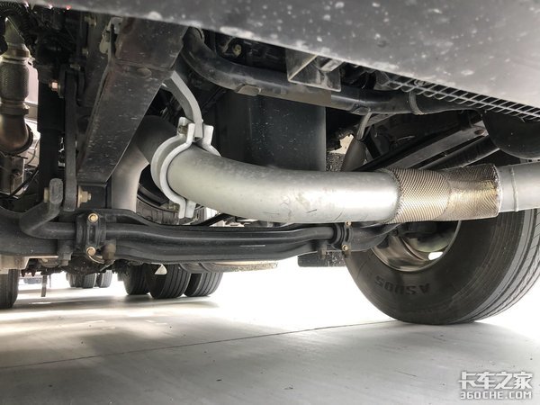

除了内置限速器,这款车发动机排气管前置,末端加装有灭火星的装置,符合危运车的设计要求。危险品货物一般易燃易爆,如果排气管后置,危险品哪怕发生一丁点泄漏,都极易接触到高温的排气管或其附近,极易被引燃引爆,酿成重大事故。

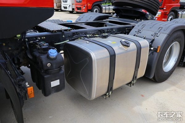

油箱容积为400L,满足中短途运输的油耗需求。碍于法规限制,整车不能选配大油箱。油箱材质为铝合金,符合轻量化趋势。油箱左侧是容积为60L的尿素罐。

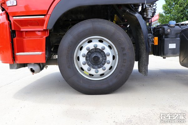

整车装配规格为12R22.5的风神轮胎。轮毂采用多孔设计,轻量化的同时散热效果更佳。

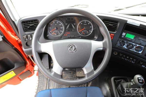

方向盘采用简约的四辐式设计,没有集成多功能,直观上显得不够高级。仪表盘采用常见的机械指针+液晶屏的组合,左边是车辆时速表,右边是发动机转速表。
