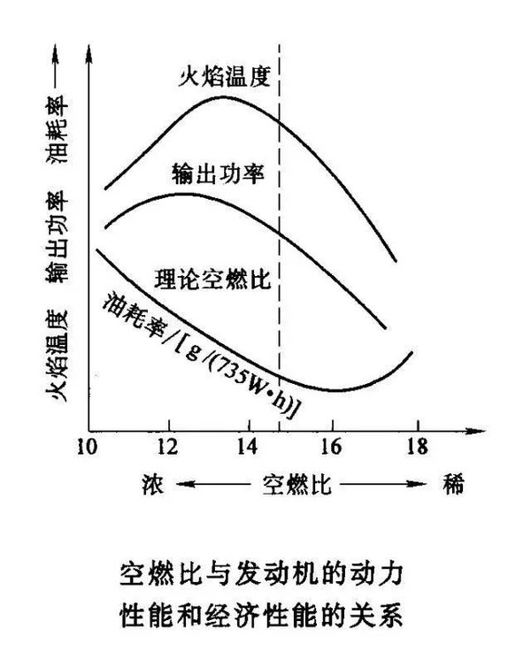

虽然14.7和14.3的空燃比是汽柴油发动机的理论最优值,但由于车辆在行驶时面对的路况、载重、驾驶习惯等因素影响下,随着发动机运行工况的变化,可燃混合气的空燃比值也是会随之变化的。
不要草率划走 这篇文章真的值得收藏!发动机空燃比是什么?
(图片来源:腾讯网)
如果根据驾驶工况需要我们处于油门全开的状态之下时,发动机会提供最大扭矩输出,这时的空燃比要求大概是12-12.5。小于理论空燃比数值,此时的混合气有一个名称,叫做功率混合气,此时混合气偏浓,燃烧不完全,会生成较多的一氧化碳(CO)、碳氢化合物(HC)、PM碳烟颗粒物等有害物质。
如果我们需要处在一个省油的驾驶工况下,需要的空燃比大概是15-16,略大于理论空燃比数值,由于此时的可燃混合气偏稀,此时的混合气叫做“经济混合气”。燃烧状态较为完全,油耗低,污染小,但发动机功率较小。
