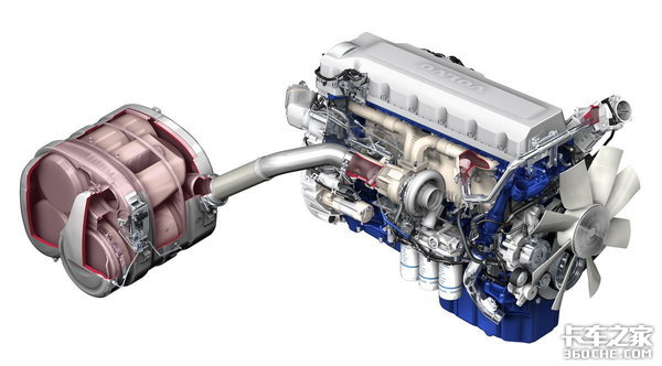

排放要求愈发严格,与此同时,后处理设备和传感器也变得更大繁多复杂,不仅带来的是车辆成本的上升,还有维护上的新要求。
最后4个月国六落地 国六机器怎么养 这篇文章告诉你
早期车辆采用自然进气、机械供油的方式工作,燃烧效率低,污染较大,后期为了提升车辆功率和排放要求,逐步加入涡轮增压、EGR、电控供油、高压共轨、SCR、DOC、DPF等一系列的技术。

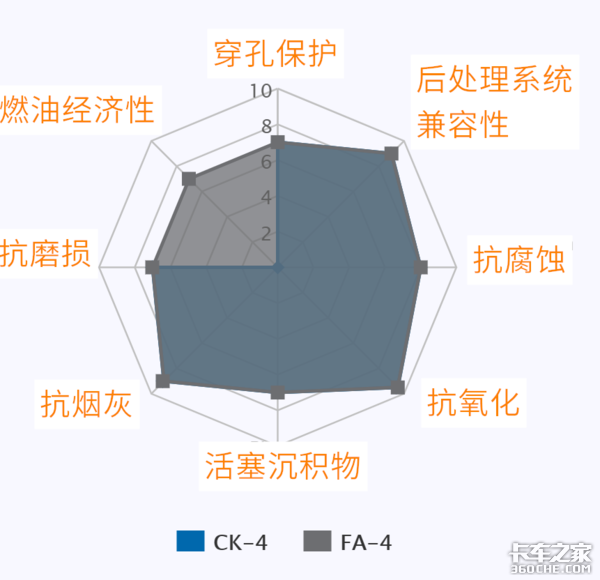

发动机越先进,原来的机油就不再符合新发动机的要求。举个例子来说,早期发动机加工精度低,活塞环和缸壁缝隙较大,机油粘度就要求较高。但现在发动机精度更高、功率更大,温度也更高,老机油自然不能适应新发动机的要求。
因此,越新的发动机,机油粘度是下降的趋势。这一点从最新的CK-4、FA-4机油标准中就能看出来。

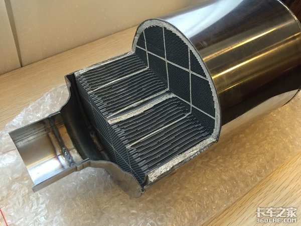

此外,为了满足国六标准,在尾气处理设备中也多了DPF来使尾气达标。
DPF为柴油颗粒物捕集器,是能够阻止柴油机产生的颗粒物质进入大气的装置。但随着DPF使用,DPF也会被碳颗粒堵住,导致发动机排气背压升高,动力性和经济性下降。这时候就需要进行DPF再生来清理DPF内部的空间,方法就是高温环境清理DPF。但DPF中颗粒物并不是百分百能被烧掉的,总会残留一些不可燃烧的物质,我们称之为灰分物质。
灰分物质主要来源于机油添加剂和柴油中的金属成分,而最主要的来源还是机油添加剂。早期机油为了抗磨且没有DPF一类的后处理器,添加了由硫、锌、镁、磷等化合物,混入气缸燃烧的机油添加剂就很容易产生灰分。
老发动机使用自然没问题,但用在国六发动机上就不行了。因此为国六发动机设计的机油,具备低灰分的添加剂,可以在满足发动机润滑性能的前提下,尽可能地保护尾气处理器。
作为对比,我们这里对CK-4和早期的CF-4机油做了一个简单对比。CK-4标准在CF-4标准基础上:
1、提高了氧化稳定性。
2、提高了充气能力。
3、提高了耐磨保护。
4、提高了剪切稳定性。
5、提高了燃油经济性。
6、油品最小HTHS粘度为3.5cP。(更好的油膜强度)
7、油品兼容现有的及新款柴油发动机。
8、CK-4提供更低粘度的机油。(5W、10W)

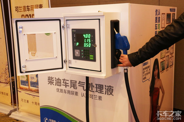

●  后处理很娇气 尿素质量要过关

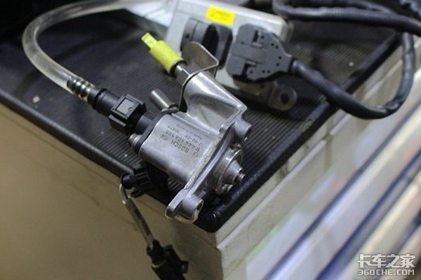

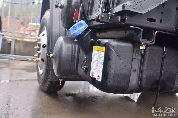

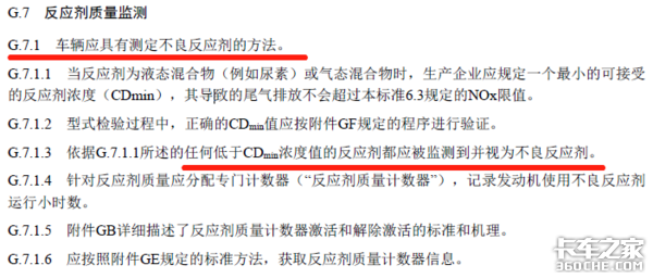

从国五开始,一些车辆就开始使用尿素来抑制降低车辆排放的氮氧化物。到了国六阶段,尿素系统(SCR)就成了标配。尿素会增加车辆的运营成本,因此一些司机为了省钱就加注便宜的尿素。但据国六法规GB17691-2018(重型柴油车污染物排放限值及测量方法)的要求,国六车型应该具备测定不良反应剂(劣质尿素)的方法。

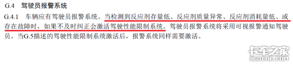

当车辆出现故障或排放不达标的时候,车载电脑就会对车辆的驾驶性能进行限制。于是乎很多国六车的司机就遭遇限扭、甚至限速的情况。
根据GB17691-2018的要求,车辆会从以下几个方面来检测尿素的质量及使用情况,如果无法达到设定条件,就会触发限扭。
1、反应剂(尿素)剩余量低于额定容量的2.5%,或车辆生产厂家设定的最低值,激活初级限制。
2、反应剂(尿素)质量不达标或尿素浓度低于下限,且持续时间超过10小时,激活初级限制。
3、反应剂(尿素)消耗量与实际需求量偏差超过50%,且持续时间超过10小时,激活初级限制。
4、反应剂(尿素)喷嘴喷射意外中断,且持续时间超过10小时,激活初级限制。
5、EGR阀卡滞,且持续时间超过36小时,激活初级限制。
6、防篡改检测系统(后处理监测,包括各类后处理传感器、电路等)失效,并持续超过36小时,激活初级限制。

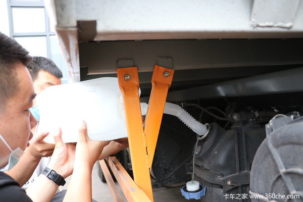

本节我们主要讲一些开车用车技巧。国六车型配备的尿素系统需要加注尿素溶液,而尿素容易结晶,因此我们在停车之后不要立刻断电,应保证车辆正常通电1-3分钟,让尿素泵回抽尿素溶液,并完成扫气、排气的动作,这样就能避免尿素结晶堵塞尿素喷嘴和催化系统。同时在加注尿素的时候,注意不要加的太满。

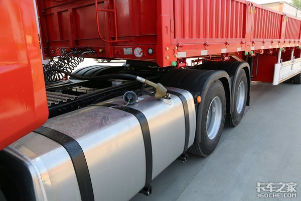

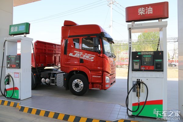

一些卡友为了省钱,加不合格的“小油”,如果“小油”中硫含量高,势必造成发动机内的腐蚀加剧。这种腐蚀不仅体现在发动机内部,也会腐蚀后处理器,导致后处理内部的贵金属失效,排放超标。
放在国三、四、五阶段,我们有高碱值机油,能够中和高硫柴油的腐蚀性。但国六车为了保护后处理系统,使用了更环保的低硫、低磷、低灰分机油(CK-4级别),同时,还需要加注国六级别的低硫(无硫)柴油。
