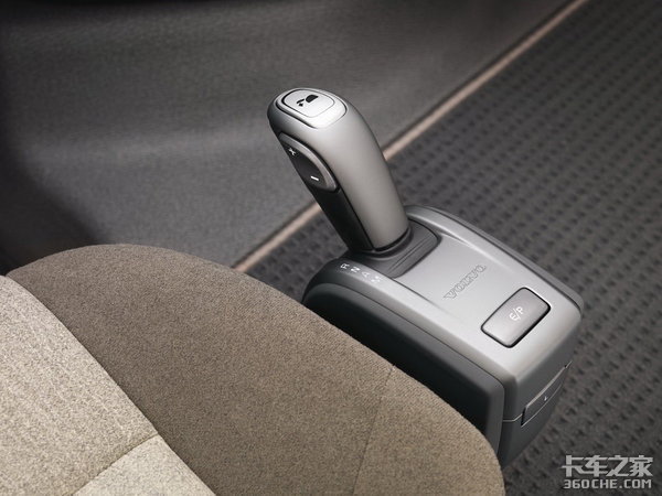

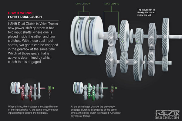

省油 平顺 耐造 可靠 不可兼得? AT那么好 为什么卡车选择了AMT沃尔沃I-SHIFT双离合变速器
顾名思义,这个变速器有2个离合器。双离合的优势是换挡快,动力传递直接。一般的双离合变速器一个离合器负责奇数挡位,一个离合器负责偶数挡位,总有一个离合器处于随时待命状态,因此DCT变速器的优点在于快速换挡,节省燃油的目的。
但商用车双离合变速器的技术国内厂家还没完全吃透,或者说还是一片空白,目前有沃尔沃的卡车可以选装I-SHIFT双离合变速器。此外,伊顿也展示过DCT变速器。

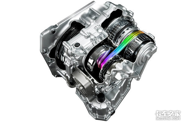

CVT变速器是采用钢带传输动力,可以简单的理解为自行车的链条。变速时通过对驱动齿轮和从动齿轮的接触面进行调节,以达到变速的目的。但现阶段CVT的钢带承受扭矩有限,不适合驱动卡车,因此目前仅在一些小车上搭载。

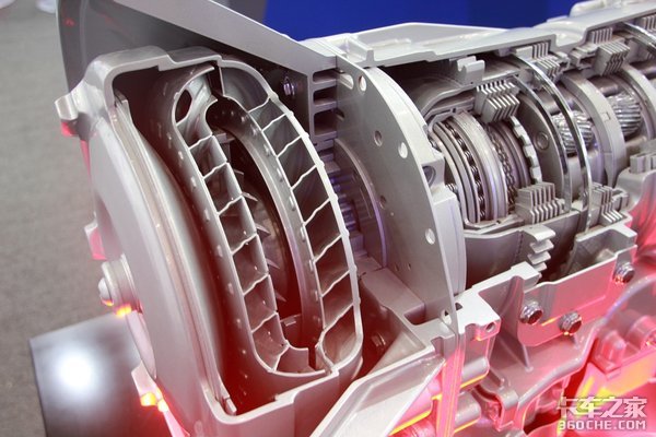

AT变速器可以说是这里面的高帅富。关键点在于其中的液力变矩器,这个东西本质上和卡车上的液力缓速器的原理差不多。
通过2个叶轮来搅动变速器油来传递动力,由于不存在刚性连接,行车加速平缓温柔,低速蠕动也非常擅长,十分适合用在矿山工程机械上面。但AT变速器的技术含量较高,造价贵,同时传递动力有损失,用在卡车上,特别是对于油耗比较敏感的运输公司,这也是比较难以接受的点。

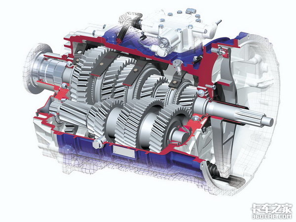

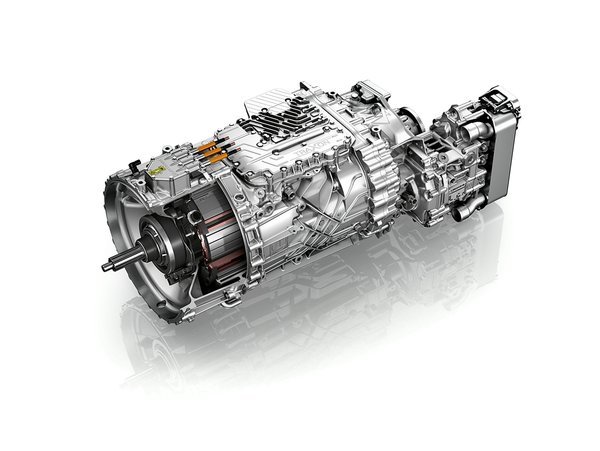

1、AMT变速器基于MT变速器衍生而来,MT变速器已经被我国完全吃透,增加一套控制单元和执行机构即可完成MT的升级改造。
2、成本考量。AMT基于MT,不用单独投资改造生产线,可以利用现有的设备来完成升级换代,为厂家和消费者节约成本。同时基于MT的AMT由于结构相似,维修保养也更加容易,不会造成技术壁垒,导致维修困难。
3、燃油经济性。AMT和MT一样都是硬连接,传动效率高,动力损失小。增加了电脑执行机构,换挡更快,相比人类驾驶员更加省油。同时避免个别新手驾驶员的误操作,延长了变速器的使用寿命。
