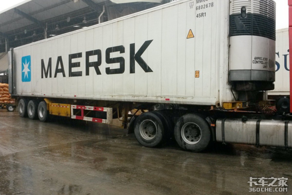

首先在价格方面,二手海柜的成本可以是最低了,其厢体+冷机+骨架的总价一般在20万上下;

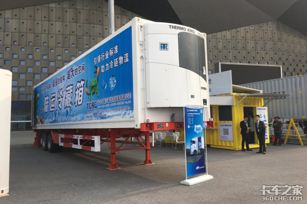

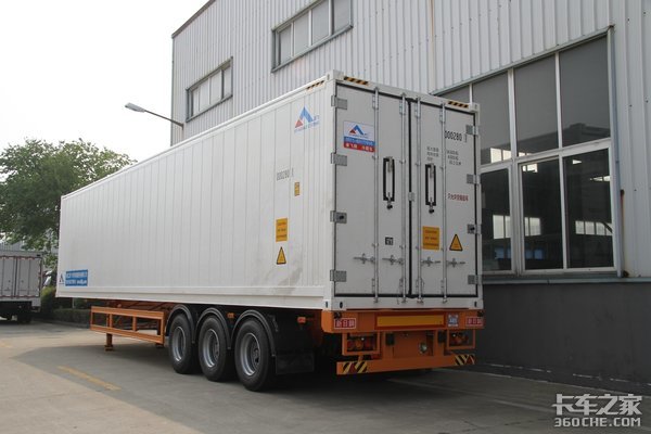

其次则是分体式的冷藏半挂车,其厢体价格大约为11.5万元左右,加上9万元的骨架和13.5万元的冷机,总价在34万元左右;

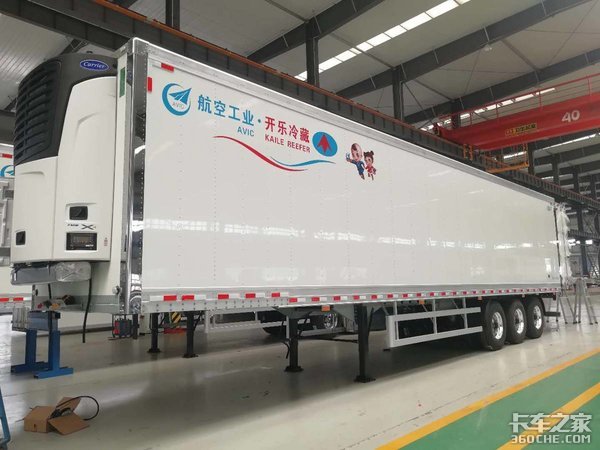

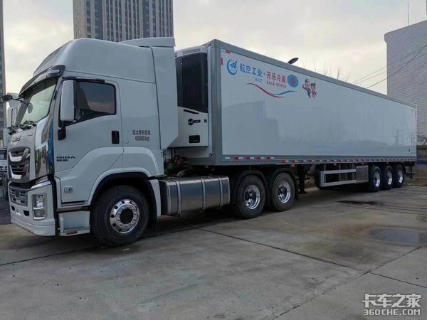

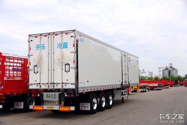

价格最高的是一体式的半挂冷藏车,一般不含冷机的价格为23万元左右,同样加上13.5万元的冷机,总价在36.5万元左右,比分体式的略贵一些,但相差不是很大。
●  运输量:一体式占优
半挂冷藏车外廓尺寸对比
长度宽度
海柜48英尺(14.6米)2.55米
分体式冷藏半挂48英尺(14.6米)2.55米
一体式冷藏半挂13.75米2.6米
制表:360che.com
首先从货厢尺寸来看,二手海柜和分体式冷藏车普遍都使用48英尺的货厢,长度为14.6米;而一体式冷藏车的货厢长度虽然只有13.75米,但宽度可以放宽到2.6米,因此内部的容积相差不大,普遍都在84-90方左右。
