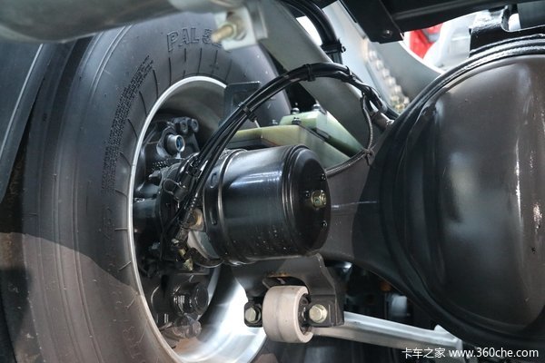

然而少片簧终究还是钢板作为基础材料,本身的质量还是比较重。那么这个时候就出现了一种复合材料制成的板簧,也就是我们所说的塑料板簧。
之前的文章《510马力6x4 自重才7.2吨 图解轻量化H7》中,这辆轻量化的乘龙H7的前后桥板簧均采用塑料板簧,相比钢板弹簧,这种塑料板簧减轻了约一半的重量。
塑料板簧脆弱?实测1片抗压强度远超6片钢板弹簧
但一些卡友表示了担忧。有的认为强度不够,容易坏的,有的认为在不该省钱的地方省钱了,车辆不够安全了,等等一类的言论。那么今天我们就打破这个谣言,看看塑料板簧到底承压能力如何。
