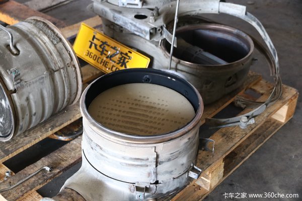

为了更加清晰地了解,卡车行驶过程中所产生的混合尾气如何通过后处理装置转化为低排放的尾气,我们将一套在用的国六后处理装置进行了拆解,其主体大致拆解为三部分,前段的DOC装置、DPF装置以及后端的尿素喷射装置、SCR选择催化还原系统。今天,重点讲述国六所增加的DOC以及DPF装置,各自所发挥的作用。

DOC与DPF内部结构
第一道关卡:这也是燃烧后产生的混合尾气的第一段旅程,通过废气排出后,流入第一段净化装置--DOC。DOC全名为Diesel Oxidation Catalyst柴油氧化催化器,一般DOC为全流式结构,带铂涂层,为DPF再生提供强氧化剂和高温环境。
国六后处理很神秘? 拆了再说!看尾气如何“闯关”
DOC柴油氧化催化器
DOC的主要任务是将氮氧化合物NO氧化为NO2,同时氧化HC化合物。其核心作用在于将生成的NO2能够在相对较低的温度下将DPF捕集的碳烟氧化。注意,DOC可以处理碳烟,但无法处理劣质机油参与燃烧产生的灰分物质。
