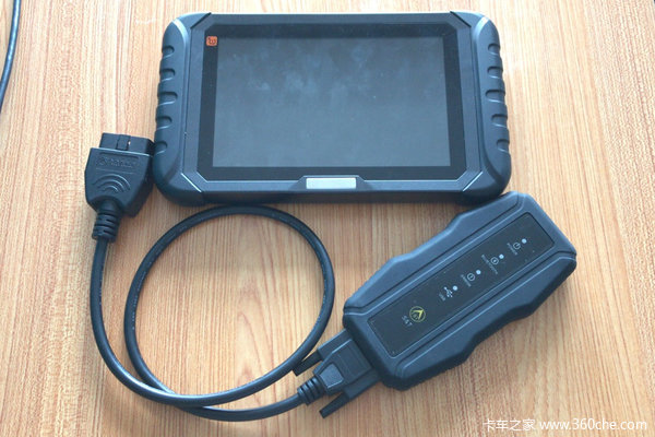

刷程序也没想的那么神秘,诊断仪(电脑)接上OBD,读取ECU信息,获取当前车型及版本,然后选择其他车型数据,下载刷新,再清一下故障码就完成了,一切都是傻瓜式操作。
然而这种没经过任何测试和调校,手机里下载后,直接就刷进ECU的程序,用着能放心吗?反正我是不放心的。
