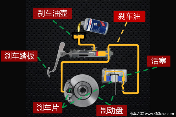

(一)油刹(液刹)构造
油刹在一些摩托车、小汽车以及轻型货车上都是比较常见的,因为它的构造相对简单,所需要的安装空间也比较小,整体结构为:刹车总泵、刹车分泵、油杯、连接管路,就不需要其他的附属设备了,后期维护保养的成本也比较低。
所谓的油刹就是在踩下制动踏板时,制动总泵将刹车油推动到各个制动分泵,以此给制动分泵制造压力,张开或者夹紧制动轮毂,以此来产生制动的效果,之所以常见在小型车辆上,是因为车辆所需的制动力较低,且油刹的制动力柔和,驾驶起来会更加舒适。
