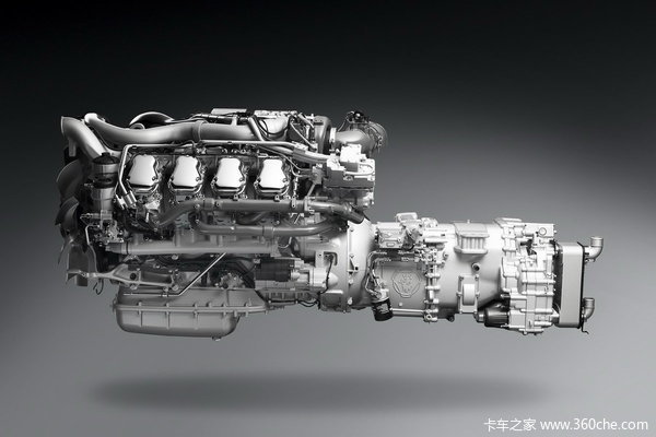

卡车上搭载的液力缓速器,是一个定子和转子组成的工作腔、油腔及散热器等组成。定子是固定死的叶片,不会转动,而转子则连接传动轴,并在传动轴的转动下旋转。
安全下坡 省钱更多 自重更轻 液缓工作形式一年为你多赚1、2万
当驾驶员拨动控制杆,液力缓速器启动,压缩空气进入油腔,将油从油腔压入到由定子和转子组成的工作腔。
工作介质(油)进入工作腔后,填满定子和转子的间隙,开始传递动力。
在转子的作用下,将油加速旋转打在定子上,定子将油的速度和方向改变后,又反作用于转子,使得转子阻力大增。
而转子的齿轮将力量传递到传动轴上,制动力传递到后桥轮胎,从而使车辆减速。
通过上面这一套动作,最终实现车辆制动、减速。
在制动的过程中,车辆的动能被转化成热能集中于液力缓速器的机油中,因此,液力缓速器需要配备一个的热交换器,通过车辆的散热系统降温,从而实现持续制动。
