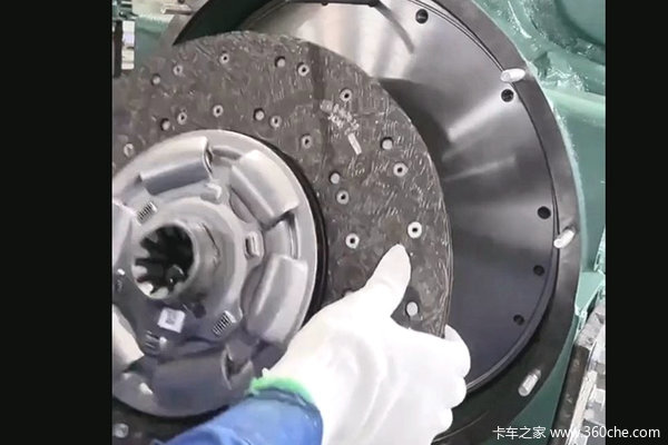

▊ 离合器片
想知道离合器里都有啥?用安装给你全面的解答!
发动机的飞轮外安装的是负责进行摩擦的离合器片,它主要在换挡时负责摩擦传动,一般在咱们踩离合器半联动时,摩擦片会形成摩擦状态,所以在车辆长时间使用半联动时,会出现离合器片烧蚀的味道。
