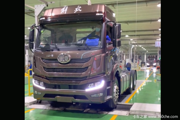

【卡车之家原创】新车买到手很多卡友都是直接开上车就迎来了自己的第一趟活,根本不需要对车辆再进行过多的检查,最多也就打打黄油做一些基础准备工作,但是你知道吗一台新车之所以能做到到手既挣钱,其实下线质检也是非常重要的一关。
今天我们在网上就看到了来自一汽解放青汽的工厂质检线,咱们看看一台普通的牵引车从下线到底要经过哪些检测。

新车下线后将会被开到质检线上,第一步先使用扫码枪让检测线对车辆信息进行识别,检测线会根据不同车型调整所需检测内容,而后车辆将正式进入检测线。
