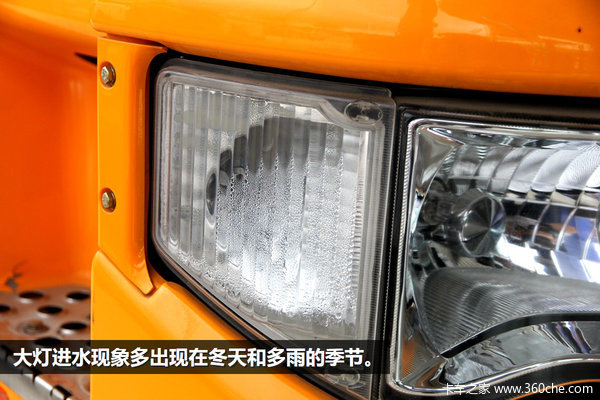

前不久,我们在论坛的求助版块看到了一位卡友自己车辆大灯进水的问题。这问题说大不大,说小不小。说大吧,这大灯进水不影响车跑,也能让大灯点亮,着实不“影响使用”,甚至肯定会有卡友说:“又不是不能亮了,你别管他了不就完了吗?”。

一般来说,大灯进水的可能性有三个,一个是因为大灯后面,后盖位置上有一个橡胶通气管,空气中的水蒸气,或者飞溅起来的水珠通过这个通气管进入大灯里;另一个,则是因为大灯的密封不严,水分可能通过大灯的边层、破损处进入大灯;还有一种可能,就是咱们自己换装了不合适的灯泡,比如改装了LED大灯、氙灯灯泡,导致密封不严,进而大灯进水。
大灯进水进灰怎么办?为什么会坏?怎么修?这几招可以试试!
其实如果进水比较轻微,只是有很轻的水雾,这还算是比较好解决的,你可以试试把车灯打开,让大灯亮个15-20分钟,通过大灯的热量,把车灯内部的水雾“烤一烤”,一般车灯里的水雾都能散去。当然了,如果散不掉,或者频繁出现有水雾的情况,那灯还是要修的。
修灯是一个非常专业的活,一般来说如果大灯没有物理损伤,没有裂痕或者漏的话,专业的店家或选择加热之后把大灯分离,然后进行内部清洗后重新打胶密封。来提升其密封能力,解决进水问题。如果咱们自己知道哪里漏了的话,也可以通过打胶的方式进行密封,但效果不一定会很好。另外就是咱们使用的胶水,其耐久性不一定很好。
