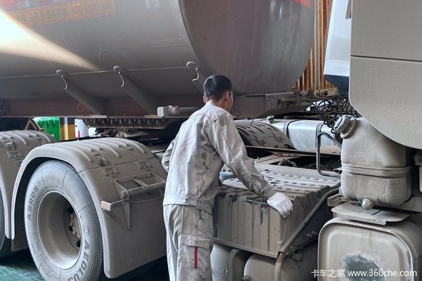

就再生的价格问题,我们曾经采访过车辆厂商的人员,以及第三方服务站的人员。这些人员均表示:“后处理再生能做,但是价格还真不一定,具体还是要看车型。”在一番深谈之后,第三方服务站的工作人员表示:如果非要给出一个价格区间的话,那么价格应该在600-2000元不等。
卡友提问:烧个排气筒 大概要多少钱?我们咨询了服务站的人员
服务站老板表示,其实车外后处理高温再升这件事,步骤都差不多,都是放在专用的高温再生炉里面进行高温加热,然后再进行吹扫、检测。这个差价主要是根据不同店面的地租、设备等级、车辆价值,以及不同车辆的操作难度决定的。

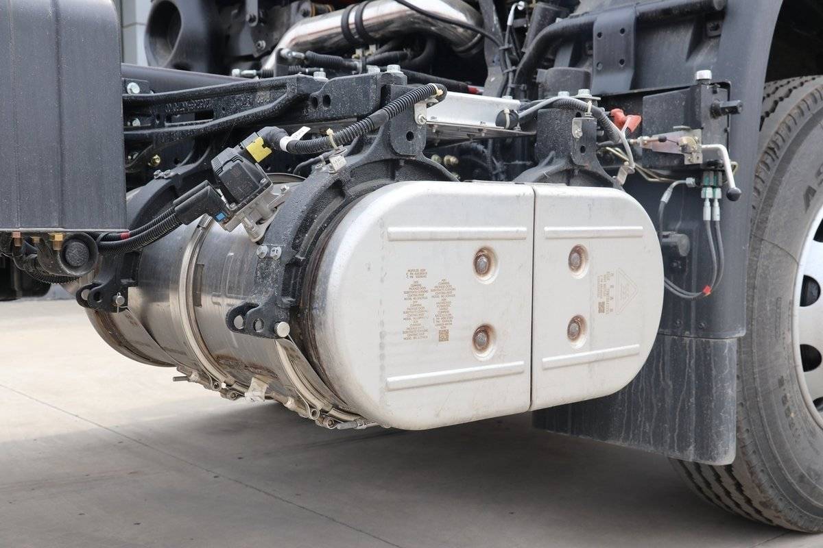

不知道有多少卡友看到过咱们后处理拆开后的样子,小编曾经见到过拆下来,需要再生、清洗的后处理内芯。我们可以看到后处理内芯上有不少的黑色碳灰,而后处理内芯自身是由陶瓷材质打造的。其材质这一点,在百度百科颗粒捕捉器词条中有所验证,原文是:“颗粒捕捉器DPF(Diesel Particulate Filter)是一种安装在柴油发动机排放系统中的陶瓷过滤器,它可以在微粒排放物质进入大气之前将其捕捉。”
这种材质,有点像是咱们家里用的那种没上过釉面的砂锅。大家都知道,有句老话说:“砂锅不打,一辈子不漏”。但砂锅在骤冷骤热的情况下,很容易自己炸裂。而后处理内芯也是一样的。

咱们常见的后处理故障,主要有三种:1、载体物理损坏;2、元素中毒;3、传感器线束及壳体外围部件损坏。而这三种故障相应的维修方法也不尽相同。
其中物理损坏的话,基本上解决方案就是换滤芯。至于怎么换,就看各个厂商的设计了。简单地说,多数厂商的后处理都是采用模块化设计的,哪里坏了换哪里,十几万那种换总成的大修,基本上是不太可能的。
