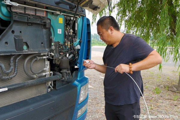

【卡车之家 原创】现在越来越多的车开始搭载长换油技术了,在我们拍摄过的车辆中,在后桥、发动机罩、车门上也经常看到“XX万公里长换油”的字样。长换油能提升咱们的出勤率,减少进站次数确实是件好事。但有时候,也确实让人发愁,就比如下面这位卡友遇到的问题:“轻卡五万公里长效油跑了三万左右缺机油了,是重新保养还是补点机油?”
首先咱们先来直接回答问题,其实这个问题在下面回帖的很多卡友已经给出了答案。到底是添加机油还是保养,看你自己的机油和车辆情况就知道答案了。
你的车和油要真的支持长换油的话,那么往里面添加一些就可以了。但如果不是支持长换油的产品的话,那么还是直接保养换油吧。毕竟机油这东西对发动机来说真的是太重要了,下面咱们就来简单聊聊这机油到底对发动机有多重要,而且为什么机油会变少。

说到数量减少,肯定有卡友会发现,有时候咱们车里的机油会减少,那么这种情况是不是烧机油了呢?其实只要正常维护保养,车辆烧机油的几率很低。正常的发动机,都会有一定的机油消耗,只要在这个正常的限值内就不算烧机油。如果你觉得自己机油少得厉害,可以看看车辆的说明书,问问服务站正常的消耗量是多少,超了可能就是烧了。那么好端端的机油,在车里是怎么没的呢?
其实很简单,首先就是真的烧掉的。如果咱们把车的汽缸放大来看,会发现气缸壁上有细小的纹路。这是发动机气缸在珩磨的过程中加工出来的细小纹路,这些纹路是为了在活塞环的刮擦下存下一些机油,用来保证润滑性的。而伴随着汽缸内的柴油燃烧,这些纹路里面的机油也就随着被燃烧掉了。除了这些,还有气门等部件也会有微量的消耗。
卡友:五万公里长换油怎么三万公里就少了?这可怎么办?发动机机油消耗大 原因到底有哪些?
除了这些之外,发动机在运行的时候内部处于高温状态,而高温就会导致剧烈的蒸发,即使这个液体是机油,其也会出现一定的蒸发量,使一部分机油变成蒸汽。当然,这部分蒸汽会跟随着曲轴箱强制通风被回收回去,但也有一小部分会被燃烧掉。
而在数万公里的行驶中,这些本来细微的机油消耗,会逐渐累积导致机油标尺所显示的液位降低。不过这个倒是正常现象,咱们只需要正常添加就可以了。
