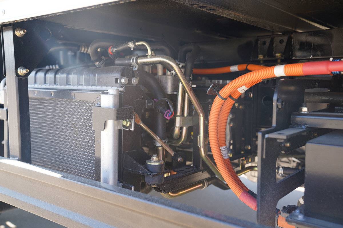

其实前几年,在纯电动轿车刚刚出现的时候,PTC发热也被不少人吐槽过。但伴随着技术的发展,轿车上的空调逐渐发生了变化,一种叫做热泵的技术逐渐进入了人们的视野,成为了主流的发热方式,那么热泵技术是怎么回事呢?
咱们还要将话题先拉回到燃油车和PTC上,大家都知道,传统燃油车的热量来自于发动机,其本质是油料的燃烧产生热量。而PTC,则是通过电能转化为热能,为车内加热。而热泵不同,热泵本身并不是一种生产热量的东西,它更像是一种搬运热量的东西,这个原理跟空调相似,咱们先来聊聊空调的原理。
在初中物理中,我们学过物态转换,以水为例,水在蒸发变成气态的过程中,是会吸收热量的。所以夏天我们在身上拍点水,会感觉到凉爽,因为我们的热量被它吸收带走了。空调就是利用了蒸发吸热的原理,将高压液态的制冷剂不断输送到蒸发箱里,让它们在这里面蒸发、吸热,让空气凉快起来。
但如果要让水发出热量,这就有难度了,因为在现实生活中,很难找到这个环境。根据热力学第二定律(second law of thermodynamics)显示:克劳修斯表述为:热量不能自发地从低温物体转移到高温物体。开尔文表述为:不可能从单一热源取热使之完全转换为有用的功而不产生其他影响。这可能不太好理解,咱们可以用“水往低处流”来进行理解。
大家都知道,如果没有外力干涉的话,水只能从高处流向低处。这跟热力学第二定律所说的相似,热量也只能从温度高的地方,流转到温度低的地方。咱们还拿水来举例子,套用定律之后咱们得出的结果就是,只有把水放在比它温度更低的地方,它才会放热,才有可能变成冰块。而这也就是咱们想冻冰,为什么要给它放到冰箱里的原因。而电动车上用的热泵空调,就是一种能够从室外榨取热量,释放到室内的东西。
电车冬天不敢开空调?小轿车上火爆的热泵技术了解一下!高低压正常 不缺冷媒 为什么空调不凉快
根据百度百科热泵词条显示:“热泵(Heat Pump)是一种将低位热源的热能转移到高位热源的装置,也是全世界倍受关注的新能源技术。它不同于人们所熟悉的可以提高位能的机械设备——“泵”;热泵通常是先从自然界的空气、水或土壤中获取低品位热能,经过电力做功,然后再向人们提供可被利用的高品位热能。”
如果你实在没办法理解,那么可以把它想象为一个装反了的空调,室外机装在车里,室内机装在车外。从室外抽取热量,给室内来供热。那么这样做有什么好处呢?省电!
那么热泵省电,它能省下多少呢?咱们先来聊聊PTC。大家都知道,PTC是通过电来生热。根据能量守恒定律,即使PTC的效率再高,它也只能实现100%的效率,毕竟你用的电就这么多。但热泵就不同了,它做的功不是热,而是搬运数量。这就好比原来你蒸两锅馒头给工人吃,工人连制作带搬运,他就只能输出100箱产品。而现在同样还是蒸两锅馒头给工人吃,但是产品不用他们制作了,只需要搬运就行了,这样你的产品就能输出的更多了。
根据智驾网发布的文章显示:“根据测算,目前主流的热泵效率在常见温度下均能突破100%。在热泵中,由于热泵制冷剂汽化温度低于-20℃,它可以在任何高于-5℃的其他条件下蒸发汽化,高于-5℃的其他条件下不另需要辅助加热,通过压缩制冷剂的蒸汽,同理热泵在加热循环过程中可以产生400%的热效率,而低于-5℃只需要少量电加热就可完成高效率运转,在-18℃的情况下,最优秀的热管理系统依然能实现超过200%的热效率。”
也就是说,采用热泵原理的暖风空调理论上可以仅用四分之一的电,就能输出原来PTC加热器100%的热量。这对于电动车来说,无疑是个福音。
