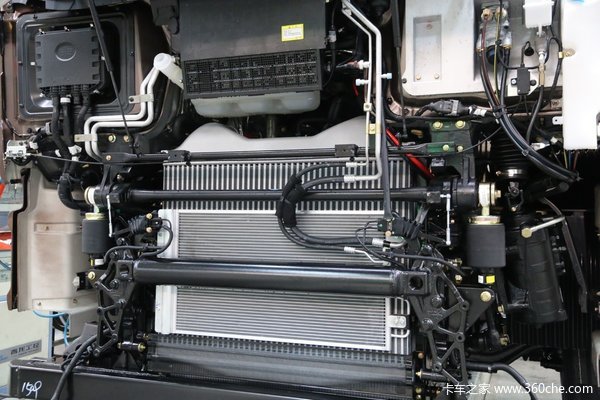

根据现有的资料来看,发动机热管理技术主要由发动机冷却子系统、变速箱冷却子系统、进排气热管理系统和空调子系统组成。
今天聊聊热管理的那些事儿!要想节油增效还真离不开它!
发动机冷却子系统一般由散热器、冷却风扇、节温器、水泵、膨胀箱(或储液罐)、冷却液管路、气缸体和气缸盖中的水套及其他附属装置等组成。发动机冷却子系统依靠冷却液在大、小循环中的流动实现发动机的冷却和预热。
变速箱冷却子系统主要由油冷器、管道和阀体组成。变速箱冷却主要借助油冷器吸收润滑油的热量并与环境空气或散热器冷却剂进行热交换。
进排气热管理系统:我们卡友熟悉的后处理技术,甚至是废气、废热回收技术都属于进排气热管理系统。
空调子系统由压缩机、冷凝器、蒸发器、膨胀阀、贮液干燥器、管道、冷凝风扇、真空电磁阀、怠速器和控制系统等组成。空调系统通过冷媒实现制冷、利用发动机热量实现供暖功能。
