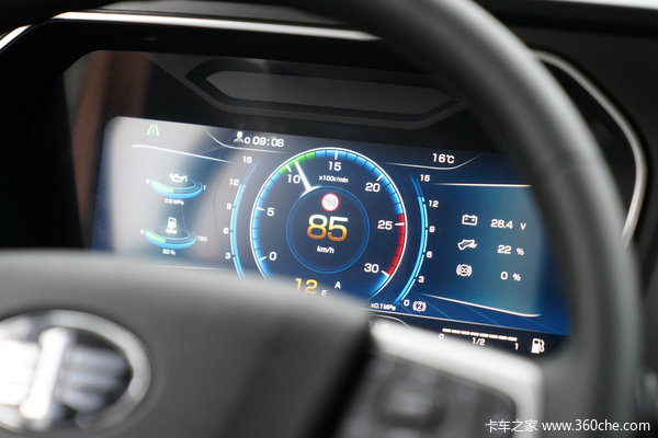

车辆在常用车速上,需要发动机保持在经济转速区间才能使发动机绝对省油,那怎么来看发动机的经济转速区间是多少,怎样匹配车辆动力链,使发动机在高速巡航时能达到经济转速?其实主要为以下几个方面。

了解了发动机的经济转速区间,我们就该了解一下在不同动力链匹配下车型的车速能达到多少,以及该车速是否是你的常用车速。
选车别再俩眼一抹黑 从工况到配置手把手教你选最对的牵引车!2
在这也给大家推荐一下卡车之家的车速计算器,可以用来计算车速。大家可以依照自己选好的车辆配置,在其中选择驱动桥速比、变速箱档为速比、发动机经济转速和轮胎型号,计算器将会为大家计算出,在当前转速下,车辆的车速。
车速计算器简单版链接
算出车速后,再判定该车速是否是符合自己平时的常用车速,来决定车辆在该套动力链搭配下是否适合自己。
我们以解放动力的CA6DM2发动机为例,在匹配后桥速比4.11,变速箱处于12档的最高档速比0.78的情况下,车辆的全车总速比为3.21,在发动机的1100转转速下,车辆能够跑到车速能够做到68km/h,在发动机1300转的经济转速区间内,车速可以达到80.2km/h。
如果我们将驱动桥速比缩小为至3.7,此时在变速箱最高档12档的情况下,全车总速比为2.89,在发动机经济转速1100转时,该车车速为75km/h,在1300转时车速可以达到89.2km/h。
相比较来看在同样使用最高档为超速挡速比0.78变速箱的车型上。3.7速比的车型在发动机1300转的车速要比4.11的车速更高,如果你是一位追求较快车速的卡友,当然选择3.7速比的车型会更容易达到需求。
反观4.11速比的车型,则更适合一些重载、资源类运输、跑国道,常用车速在60-70km/h的卡友,而且选用11升机,基本马力在400-460马力,较大的速比也可以保证车辆的重载起步、爬坡等对动力性的需求,弥补一些动力性上的不足。
大家只需要根据你所需要的车速,去推车辆配置,最后就能得到一台动力合适、更为节油、性价比事半功倍的卡车。
