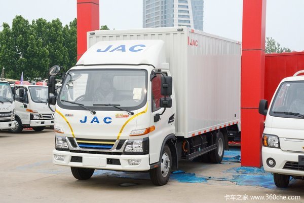

【卡车之家 原创】前不久,我们测试了江淮1卡骏铃聚宝盆这款车,关于这款车的卡车之家超级评测体系报告,卡友们可以期待下。在测试的同时,我们也针对这款车进行了深度试驾,这款车的动力系统给我留下了深刻的印象,于是我想给咱们卡友们来一次深度解读,让大家一起来看看。
在测试的过程中,我们针对车辆的油耗和动力性能等各个方面进行了深度测试。具体数据,咱们等测试报告发布的时候就能看到了。这里,咱们先来聊聊这车的最大优点:油耗。
我们针对这款车的油耗进行了重点测试,实测中我们测试了空载和标载油耗。空载方面,在这辆车自重3吨出头的情况下,我们四等分在城市路况、城市快速路、市郊公路和高速公路行驶了105.6公里,最终报告消耗了7.88升0号柴油和6.26度电。折合下来平均油耗为百公里7.46升+6.26度电。
当然,我们也测试了标载油耗。在不包含驾驶员的情况下,车货总重为4.46吨,同样的路况下,我们行驶了98.1公里,最终消耗了8.93L燃油和7.44度电,折合百公里油耗为9.1L+7.44度电。
相较于之前我们测试纯燃油车,空车将近9升,标载将近10升的油耗水平,这样的成绩虽然看上去优势不大,但咱们不要忽略一个问题:这车不充电也能获得低油耗,这样来看,它的优势就很大了。
