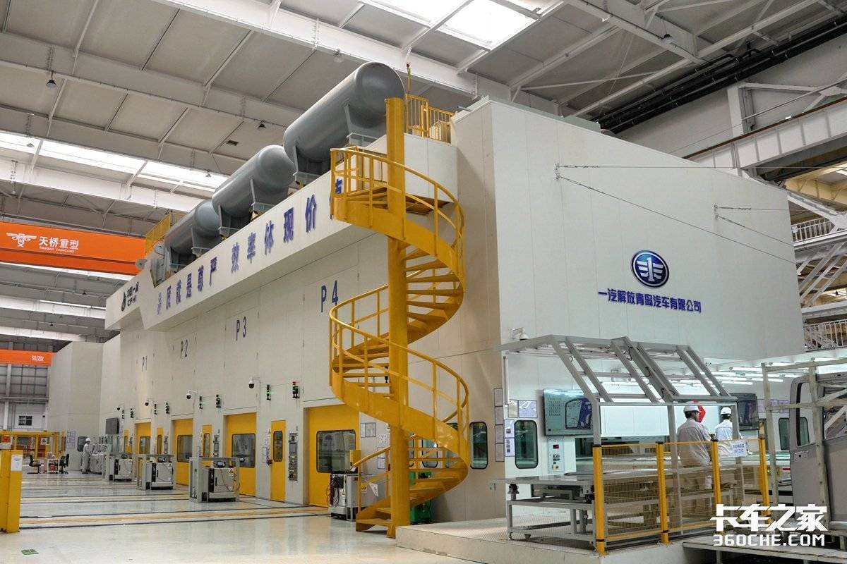

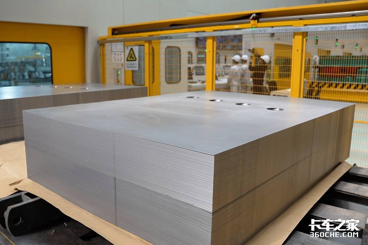

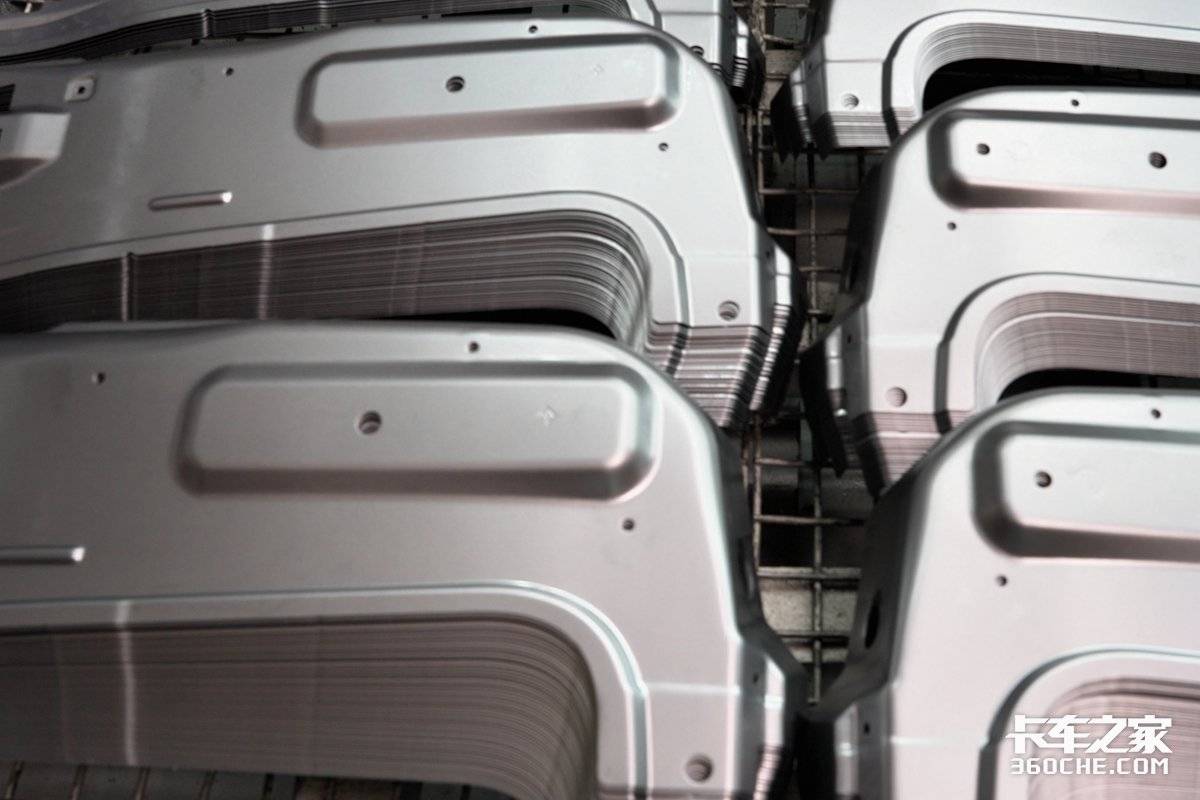

冲压设备体型巨大,它负责将钢板冲压成驾驶室的钣金件。钢板的强度直接影响驾驶室的强度,所以这里用的是大厂生产的高强度钢。用这种材料制造的驾驶室,万一发生碰撞事故,它能抗住更大的冲击,保护驾乘人员的安全。
从钢板到整车 一辆高端重卡 原来是这样制造的!
钢板被送进冲压机,用巨大的力量在模具上砸一下,从另一端出来后,便成为了钣金件。这个工序看似简单,但技术含量很高,既要保证精度,还要确保材料强度不受影响。

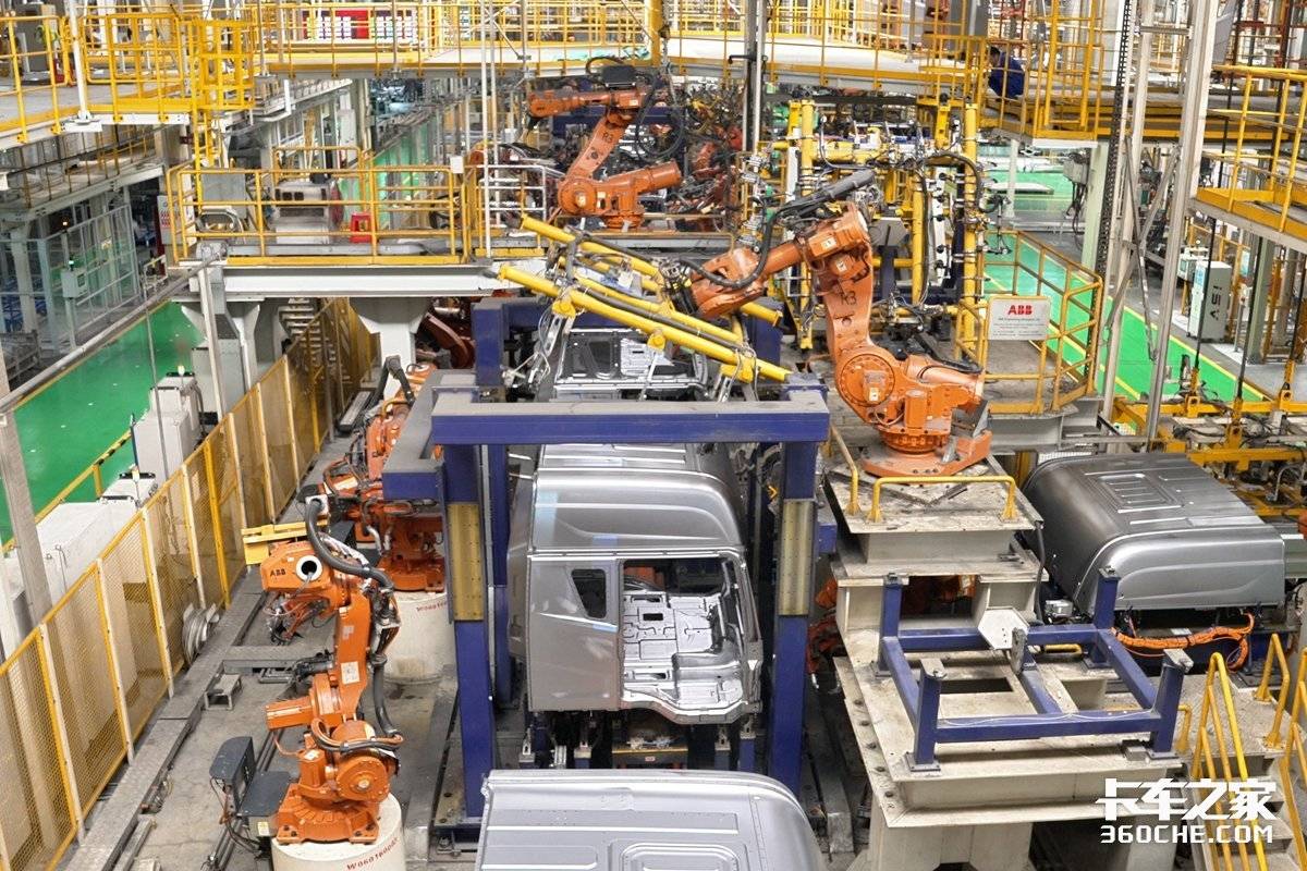

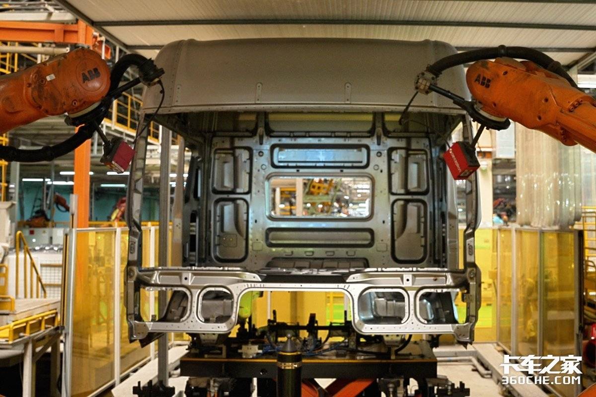

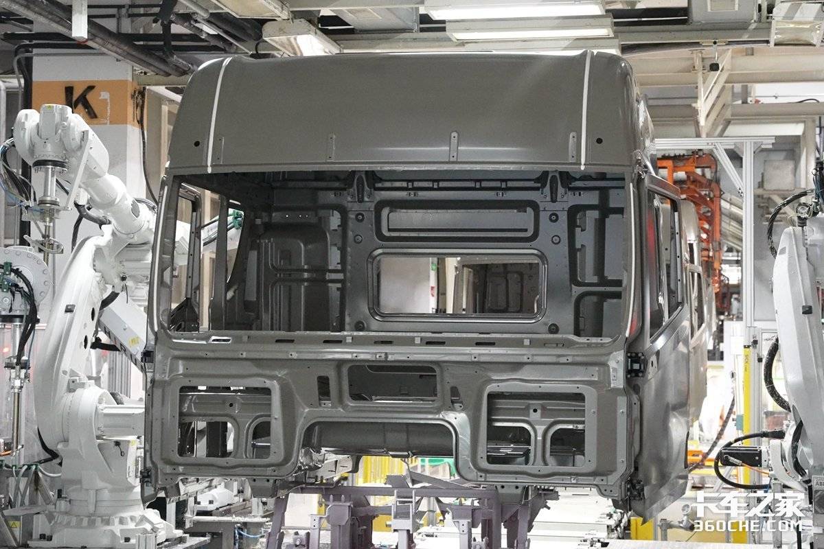

驾驶室的钣金件,需要在焊装车间焊接。驾驶室焊装有人工、半自动和全自动三种方式。人工焊接质量受工人技术水平、疲劳程度等影响,不适合大批量生产。半自动焊接由工人和机器人配合完成,但全自动焊装是由机器人完成,精度高,速度快,焊接质量优异,不会出现漏焊、虚焊的情况。
新JH6和鹰途使用100%全自动焊装,所有焊点都是机器人完成,质量更好。而且焊接完成后,为了确保质量,还会使用质检机器人对驾驶室的上千个焊接点位进行逐一检查,确保效率和质量。

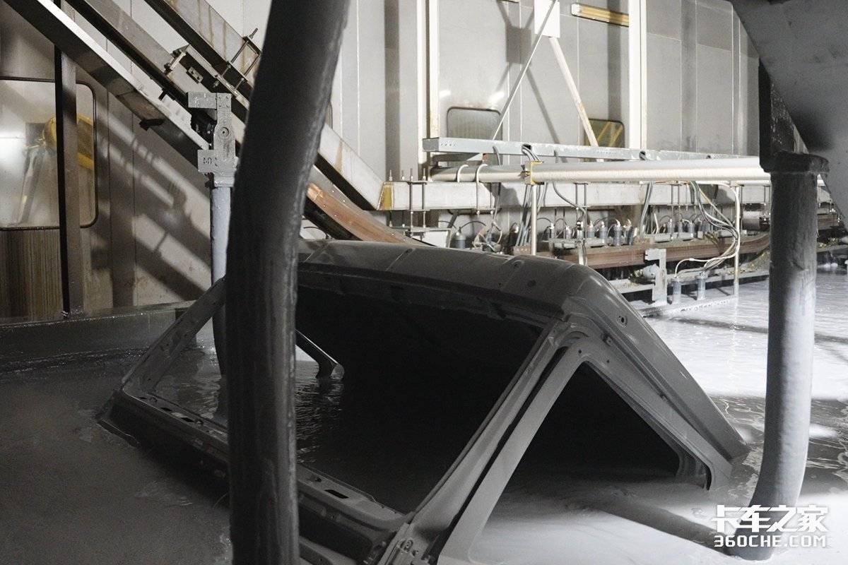

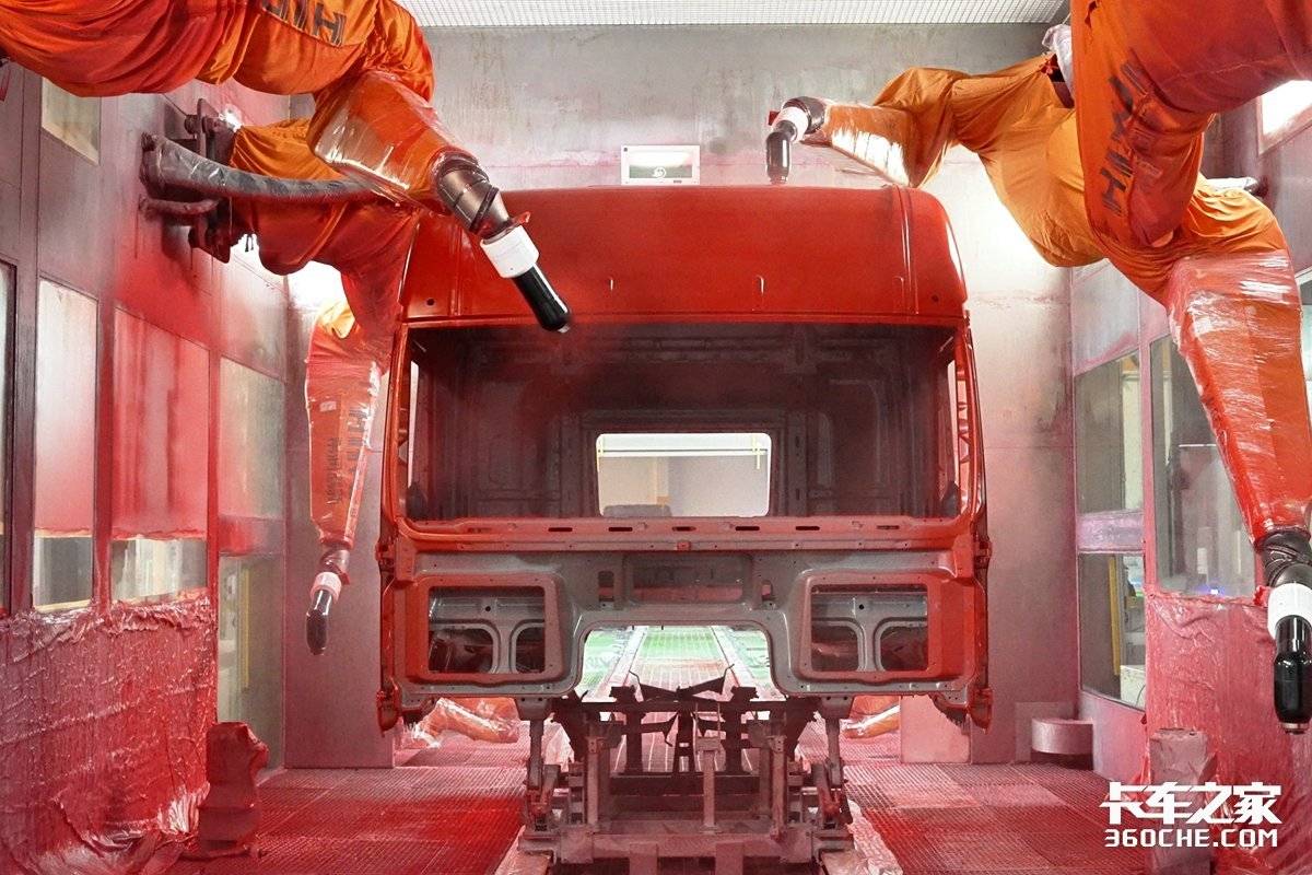

焊接好的驾驶室,被运到涂装车间进行喷漆。驾驶室的白车身首先进行电泳,将驾驶室整体泡在充满电泳液的水池中,电流将致密的漆膜附着在金属表面。解放的电泳底漆耐腐蚀性能非常强,即使在沿海地区使用,驾驶室也不会轻易生锈。
从钢板到整车 一辆高端重卡 原来是这样制造的!从钢板到整车 一辆高端重卡 原来是这样制造的!
完成电泳后,机器人会自动对驾驶室的各类接缝涂密封胶,这道工序完全由机器人完成,确保密封性好且美观。随后使用全自动化的机器人进行底漆和面漆的喷涂,自动喷涂的质量更好,漆面均匀美观。这里所使用的漆,也是行业的高端产品,即使经过多年使用也不会明显褪色,将来转售二手车,保值率更高。

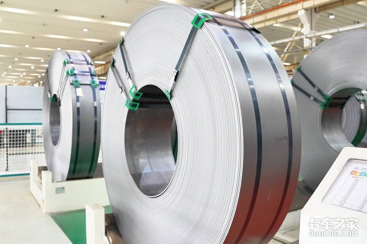

这些钢卷是制造车架的原材料,它是EPS钢板,表面光滑具有更优秀的防锈效果,即使不喷漆长时间放置也不会生锈。如果硬要找缺点,唯一的可能就是价格贵。

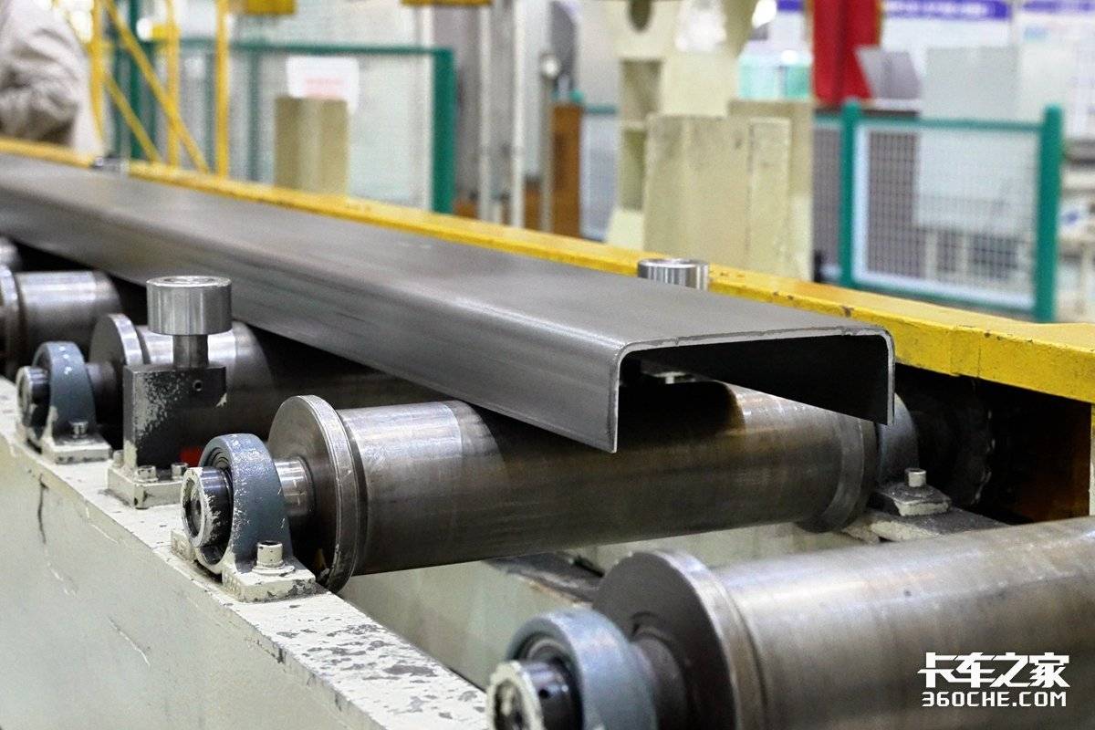

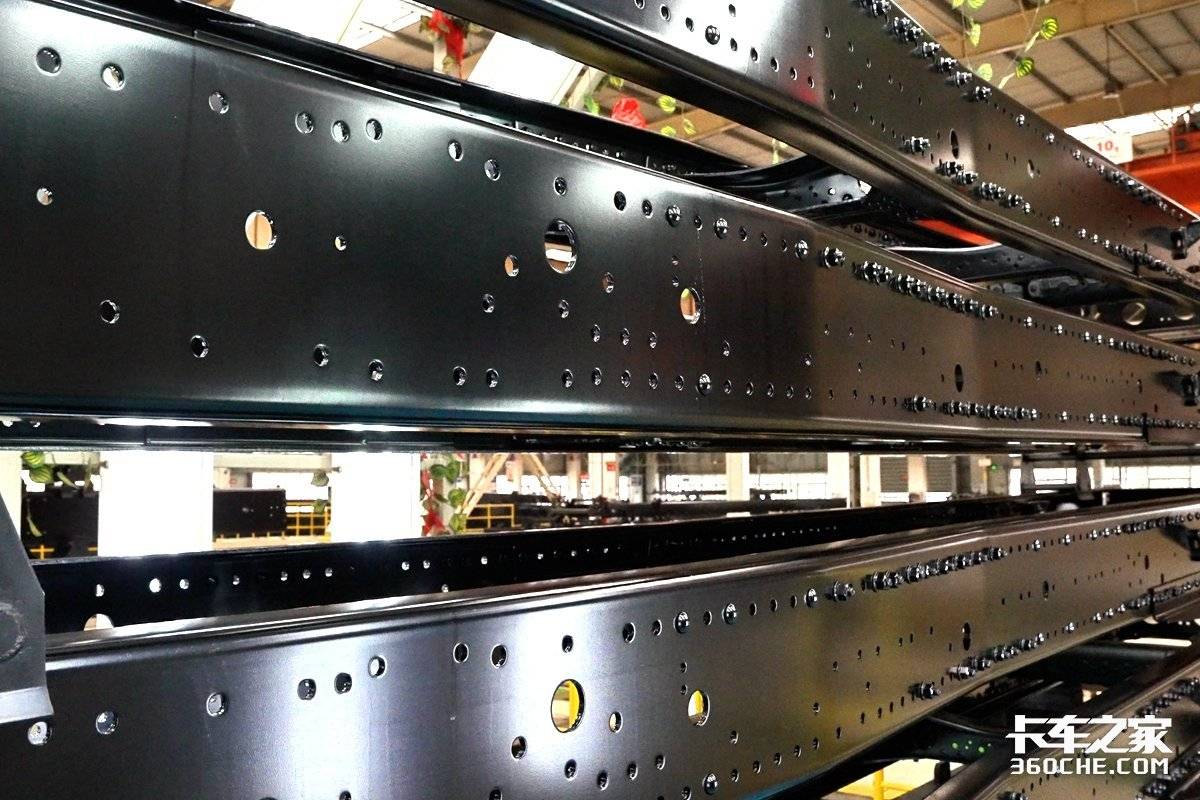

目前国内的卡车车架有两种生产方式,冲压和辊压,冲压是把钢板放进模具里砸出来,辊压是放到设备里,连续通过不同角度的滚轮辊压出来。辊压对材料的损伤更小,造出来的车架重量轻还结实,不易变形和开裂,对于用户来说,可以拉更多更重的货。

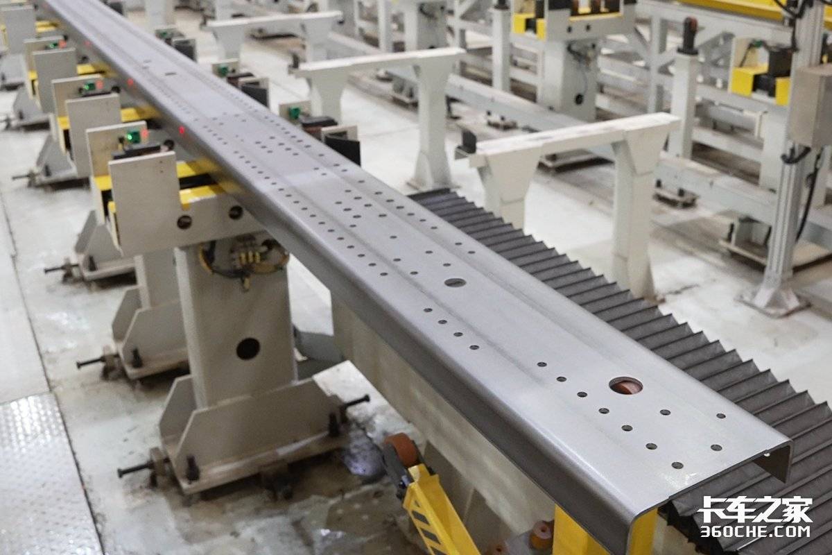

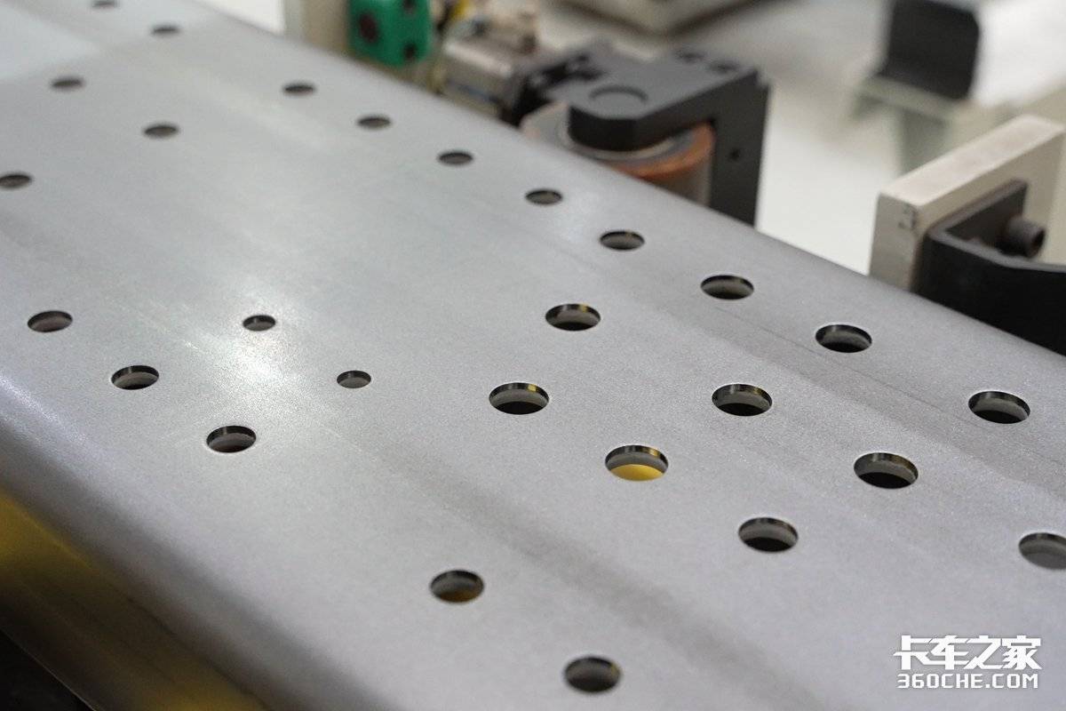

车架纵梁生产出来后,需要用三面冲进行冲孔,这种设备相比普通设备,腹面和翼面的孔是同时加工的,精度更高,甚至能达到0.5毫米精度。
冲孔精度非常重要,因为它们是用来组装整辆卡车所有附件的,位置偏差一点,其它附件会产生更大的偏差,比如车桥悬架,如果定位不准,就会导致车辆跑偏吃胎。

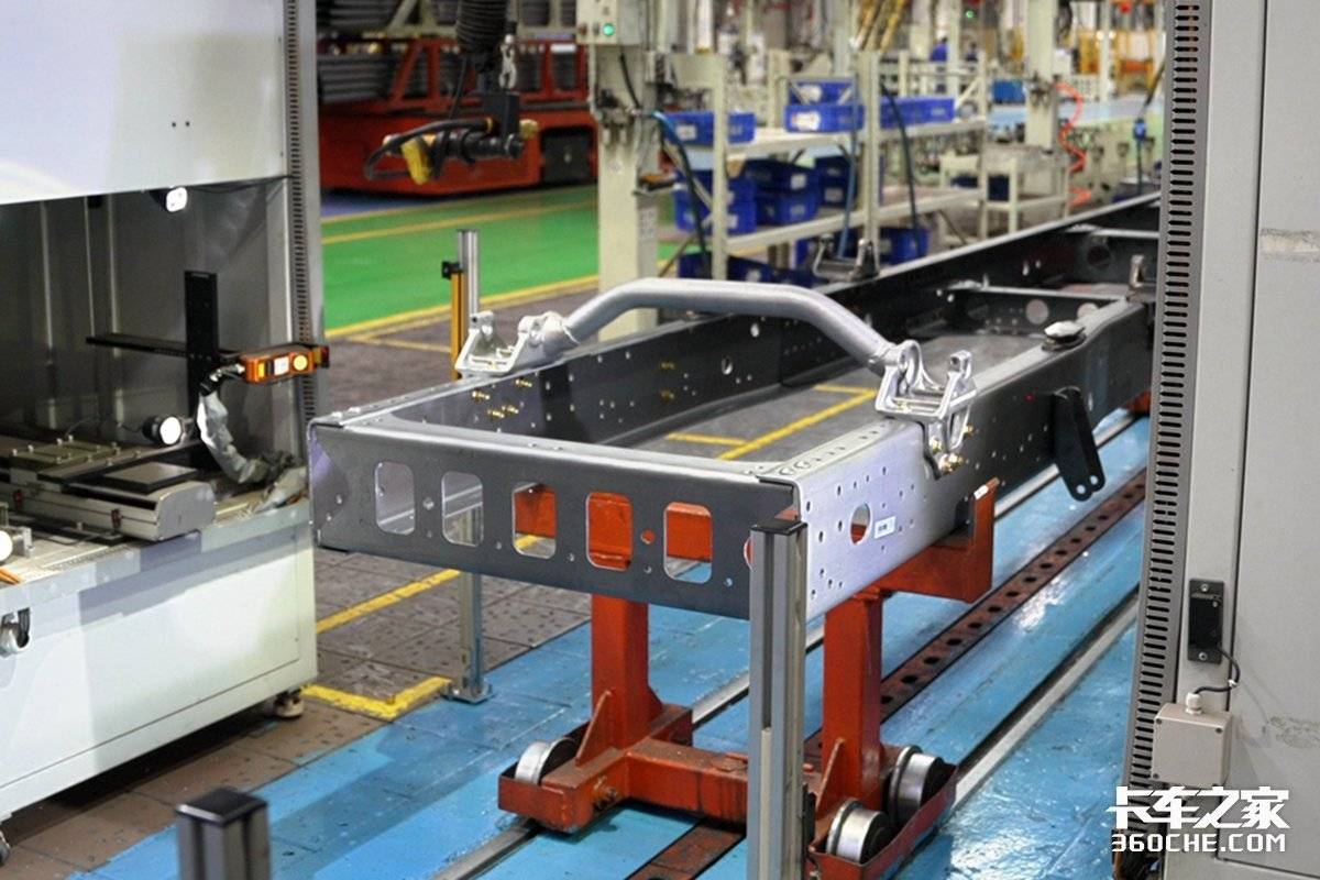

铆接好的车架,需要通过智能检测设备的检测。它集成有高精度的传感器,可以及时发现诸如缺少铆钉,车架轻微扭曲等异常,确保质量万无一失。

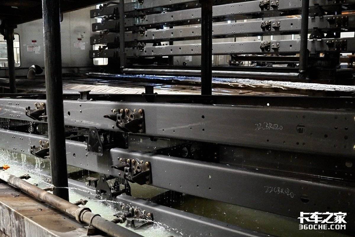

组装好的车架,经过前处理,电泳涂装后,高强度、高精度、重量轻的车架算是正式完工了。成品车架将被送入下一个车间——总装车间。

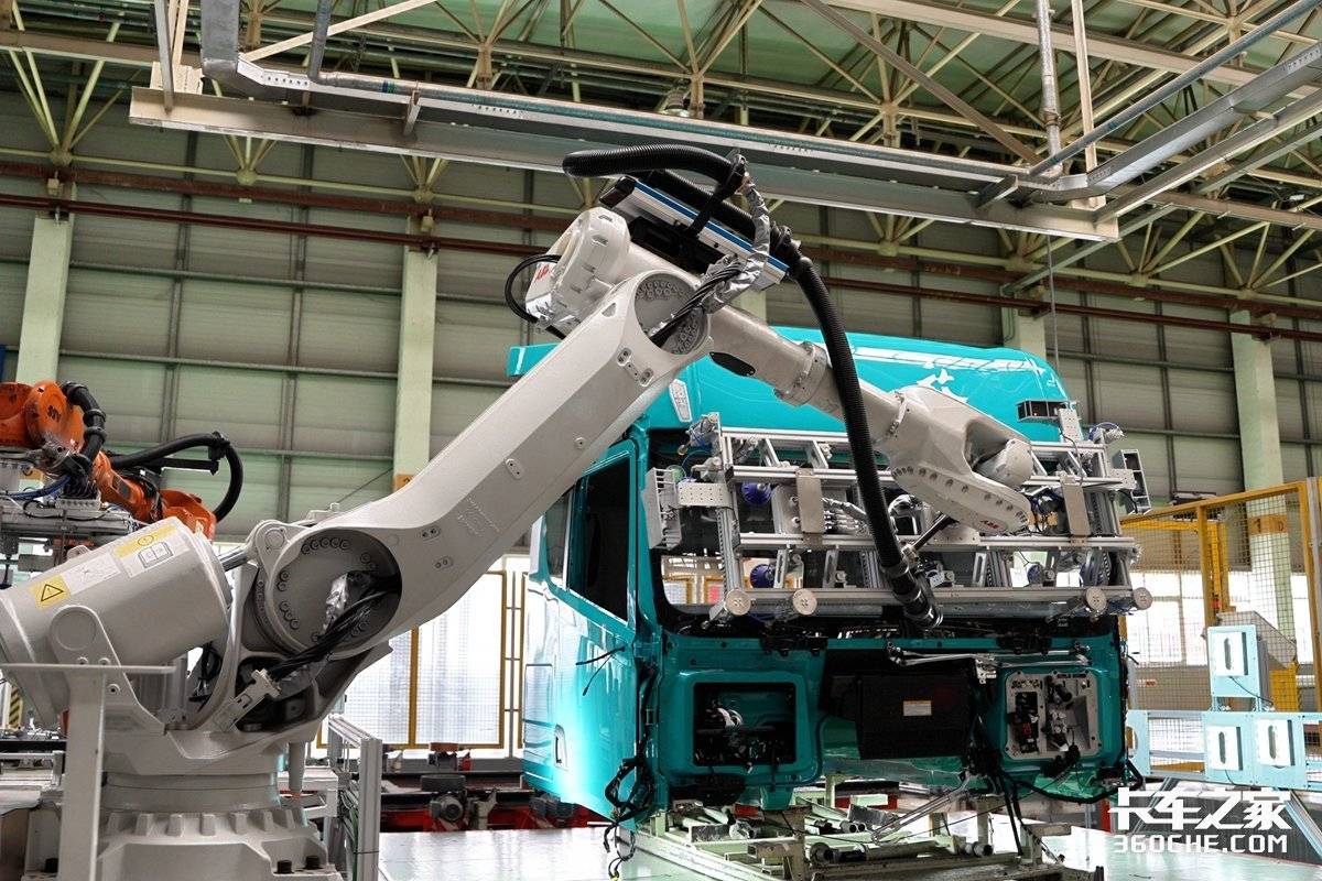

驾驶室的玻璃由机器人来完成安装,自动涂胶,自动贴合玻璃。自动安装可以保证胶水的连续性和玻璃的牢固度。防止漏水。

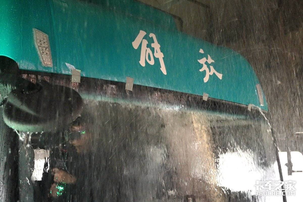

所有的驾驶室在装车之前,都要经过淋雨检测,这里的雨量相当于自然环境下的暴雨级别,经过这里考验的驾驶室,在以后使用时可以防止漏水的情况发生。

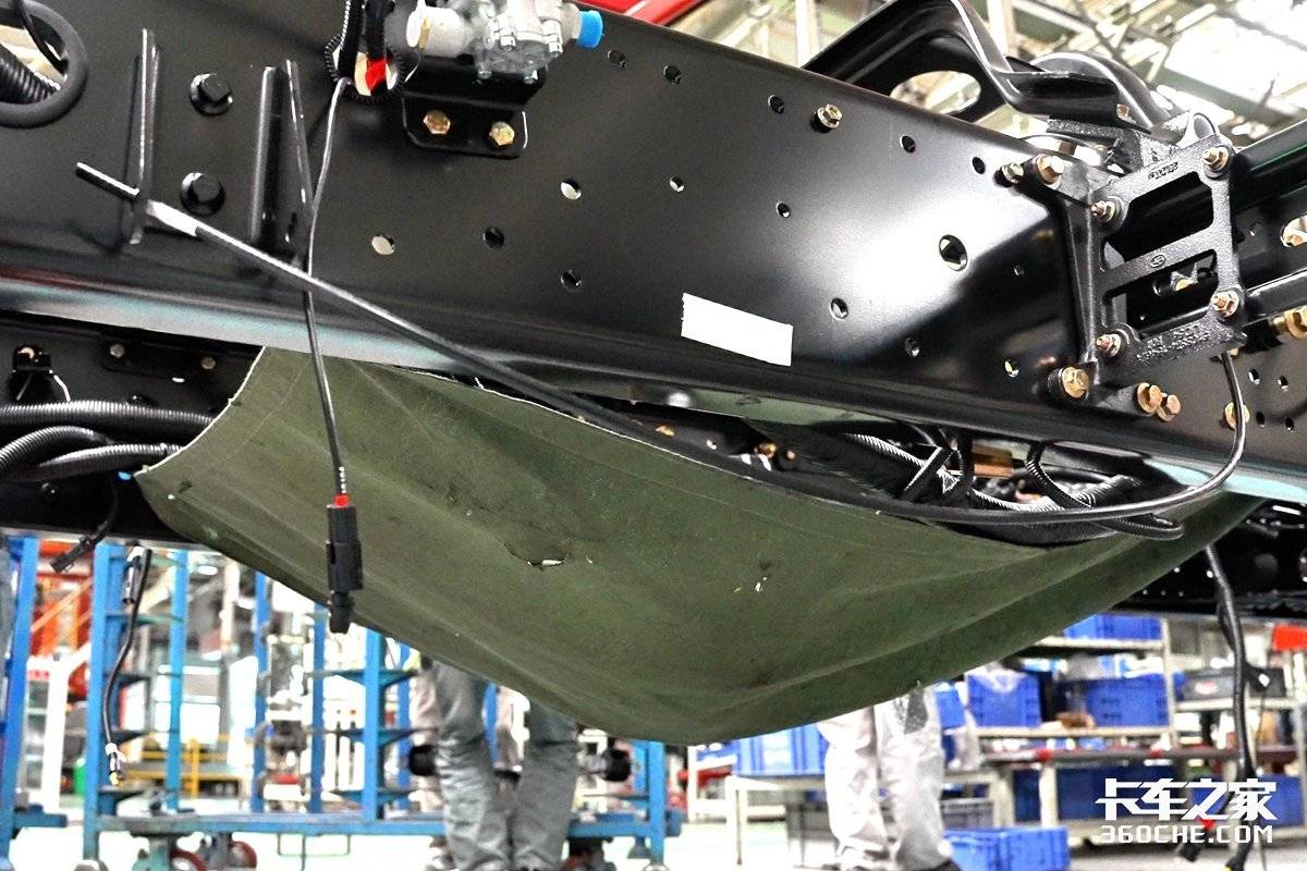

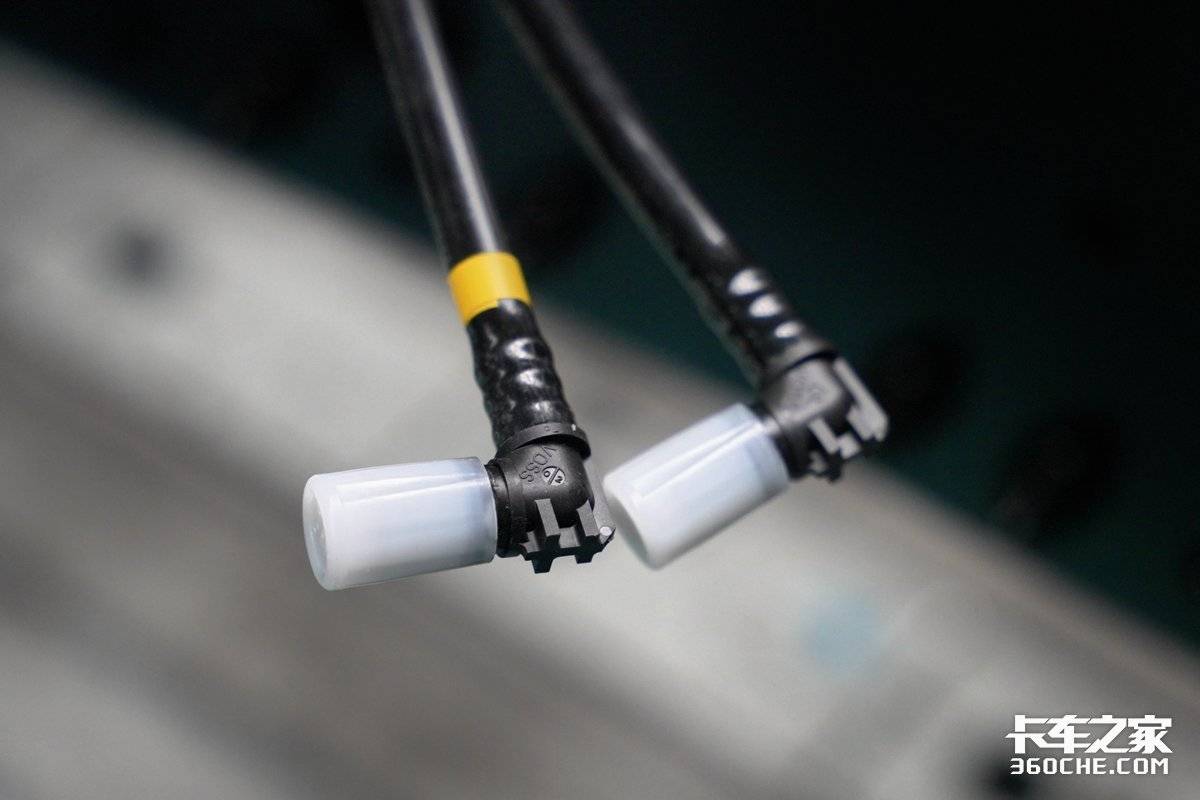

管线束安装有个细节,车架底下有个"肚兜"。它能防止管线束的头部落地产生磨损或进入异物。另外,管线束的头部,在连接之前,都安装有堵头,可以防止异物进入。

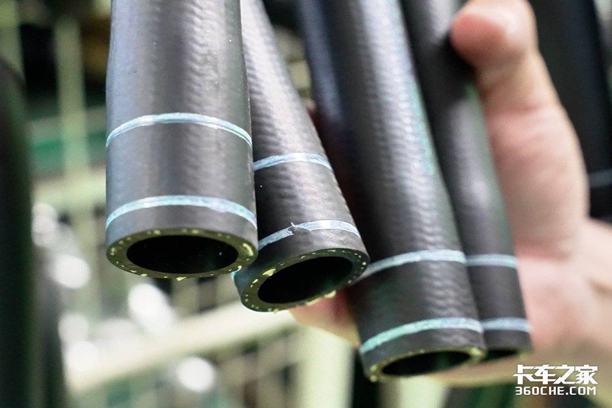

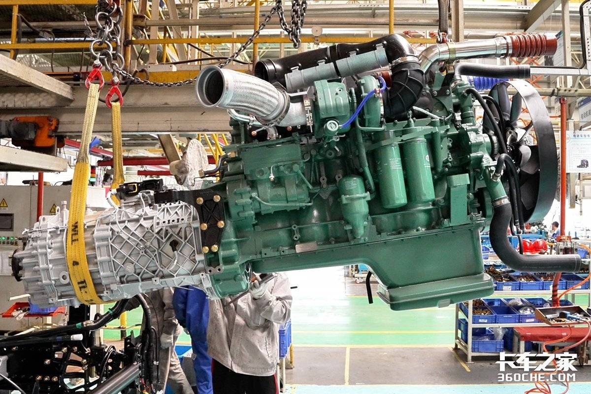

动力总成装配点有一个细节,发动机的油管、水管上有一圈圈的白色标记。这个标记的作用是为了给管路精确定位,卡箍和扎带必须精确卡到这个位置。如果管路安装好之后,发现白色印记的位置和卡箍不在一块,那说明这个管路的连接一定有错误,需要重新进行安装。保证管路不出现走向错误或者三漏问题。

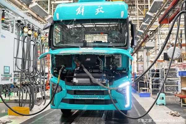

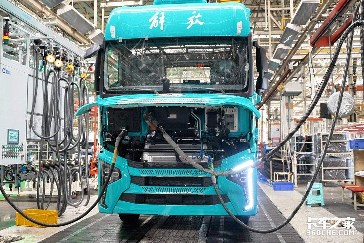

这个环节,卡车从外观上来看,已经是一辆完整的车了。但在启动之前,需要用设备自动加注各种油液。设备扫描整车信息后,加注量、油液型号会控制的相当精确。由此生产出的卡车,其油液加注量无需担忧。

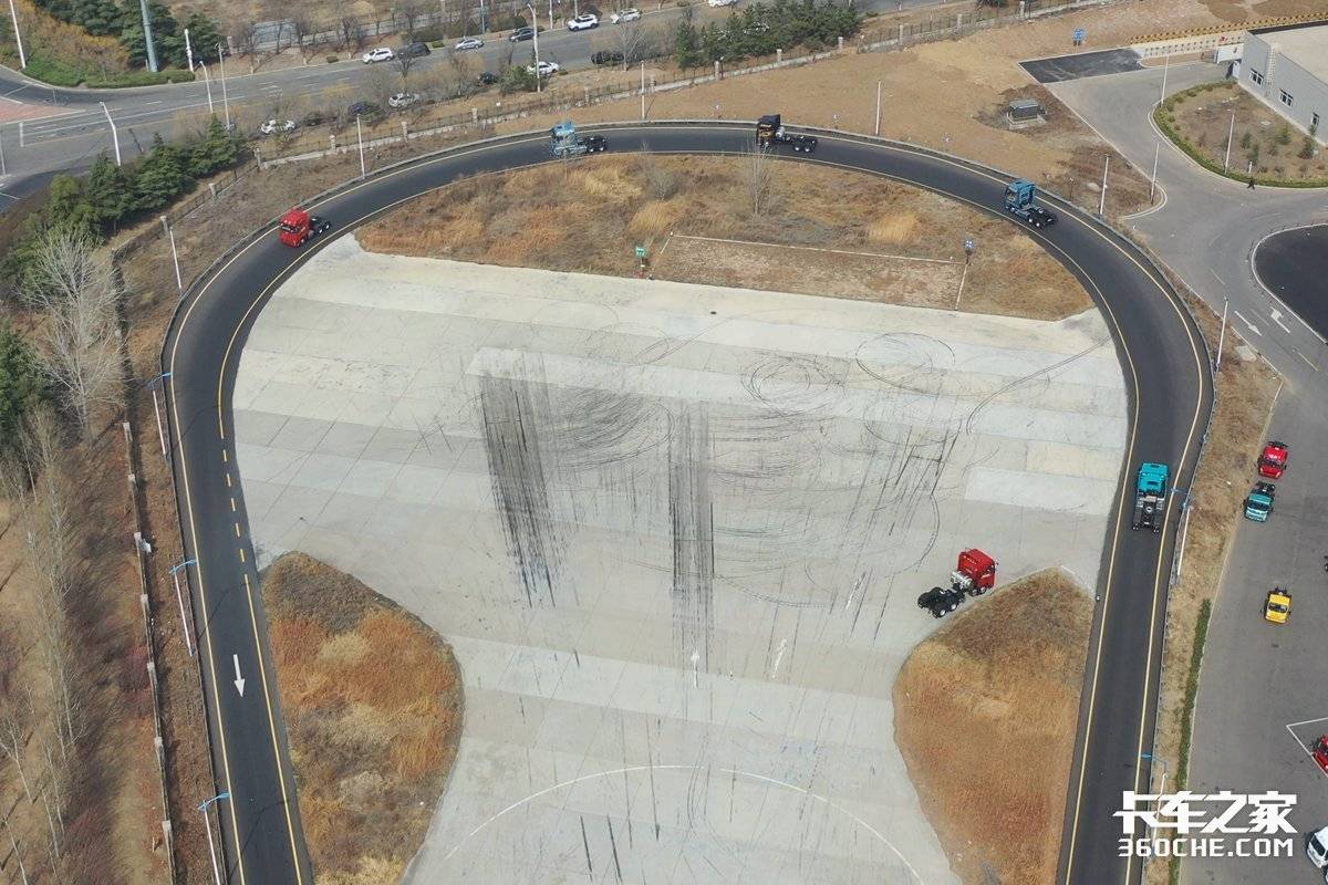

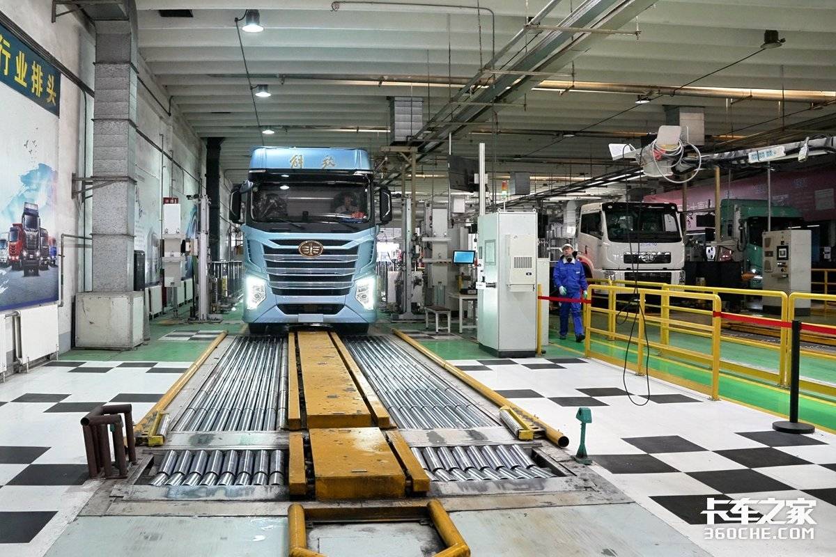

完成总装,卡车进入检测车间,进行严格的质量检查和调试,确保每辆车的性能稳定。检测完成后,卡车在厂内的复杂路况跑道上进行动态测试,确保各部分正常。动态测试结束后,再次进行静态检测,确认无误后,一辆崭新的高端重卡就彻底制造完成了。
