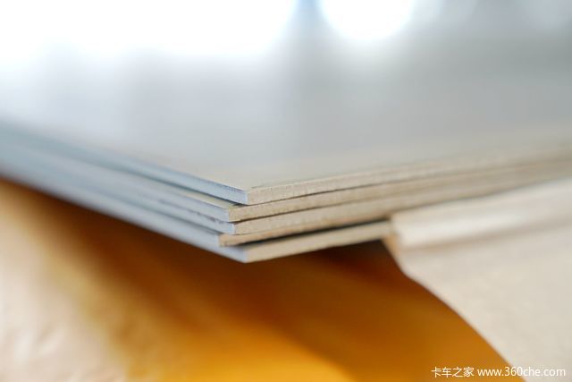

开始介绍制造流程之前,先来看看原材料,这些储罐的原材料都是304不锈钢板,之所以选择304不锈钢板是因为304不锈钢具有良好的耐腐蚀性。同时304不锈钢可以在-196°C~800°C之间使用,完全符合制造生产LNG储罐的条件。

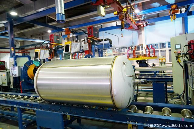

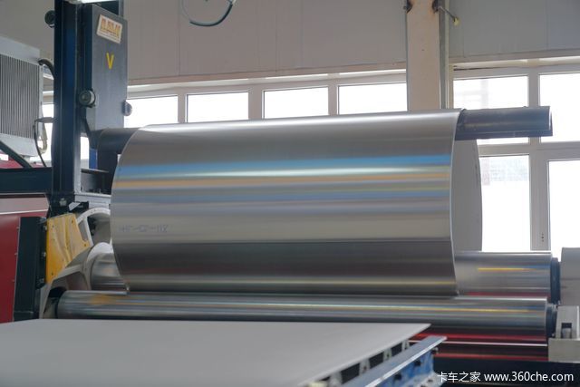

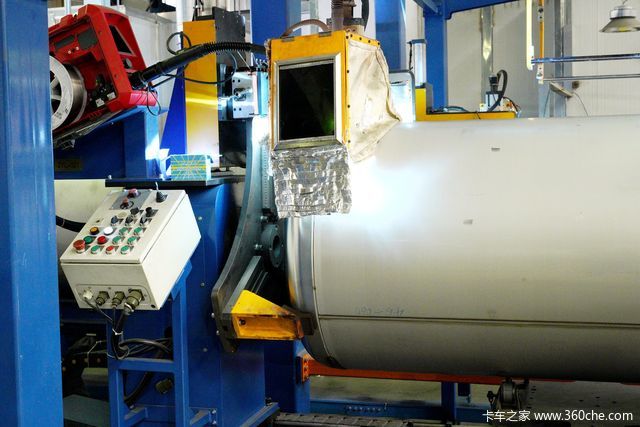

流程第一步就是将这些不锈钢铁板卷成一个个不锈钢卷,以方便下一步焊接。

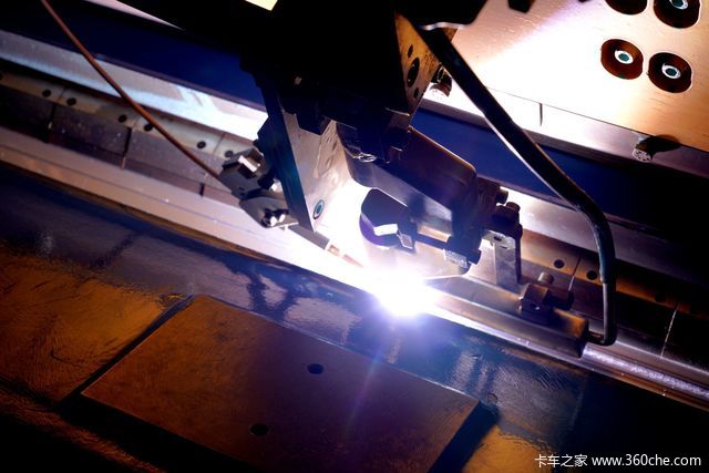

经过焊接后不锈钢卷能够形成一个完整的不锈钢内胆,接下来这些内胆将会被送入质检车间,进行质检。

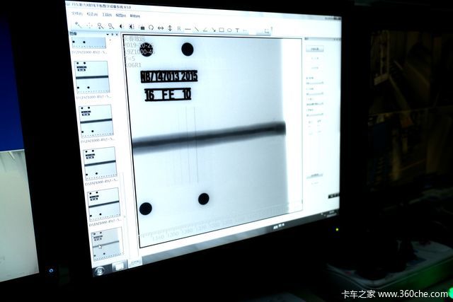

质检车间里,工人会通过仪器对不锈钢内胆的焊缝进行探伤,如果焊缝出现不合格,不锈钢筒就作废了,作为储藏天然气的设备,这些焊缝都是要百分之百检测的,保证质量。

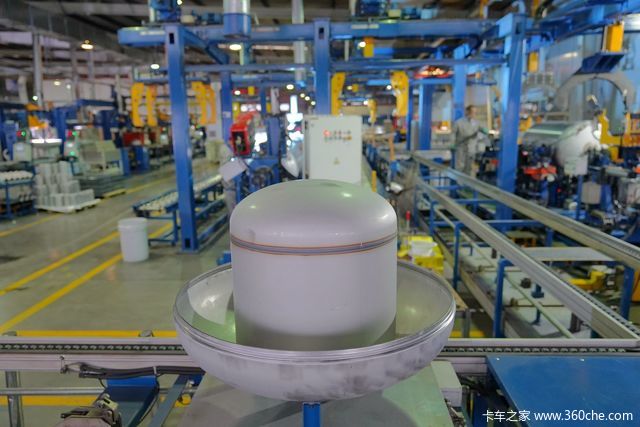

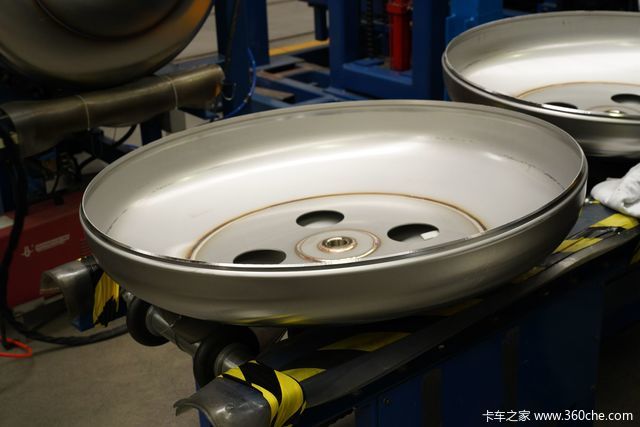

经过检查清洗过的不锈钢内胆,将会被安装上两边的封头,进行二次焊接,焊接完成后就能够得到一个完整的罐体了。

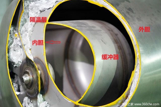

焊接过程中,能够看到下封头上还带有一个气室,这个东西的学名叫缓冲器,是用来防止罐内液化气冲入过满对罐体造成损害。如果不是看到生产过程,还真是很难看到罐里还有这个气室。

外胆的作用是用来保护内胆的,同时内外胆会形成一个隔温层,防止内胆中的液化气温度升高。此图为解剖展示件,仅供展示使用。

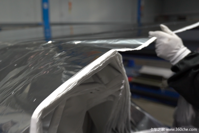

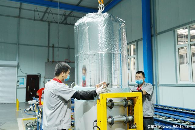

焊接完成的内胆将被送入组合车间,组合车间对于洁净度的要求是非常高的,整套的流程是不允许人手直接触摸的,因为人手上有油脂,会残留在表面,影响真空度。在这个车间内,内胆和外胆还不能直接进行组装,需要在已经焊接好的内胆外缠绕保温层。使内胆达到最好的保温效果。

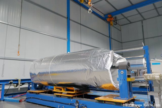

内胆外缠绕的保温层材质分为两层,一层是类似于玻璃纤维的保温层,还有一层是类似锡箔纸的隔热层,能够很好的将热量抵挡在外面,防止储罐内温度升高。
缠绕好保温层的内胆就将在这里与外胆进行结合,在外胆的两头还要进行焊接封头,一个完整LNG储罐就组装完成了。

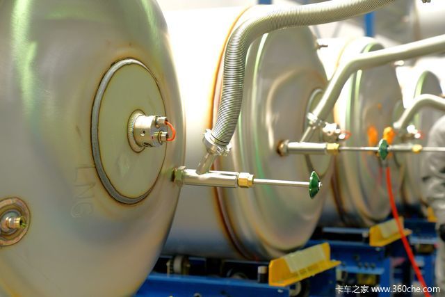

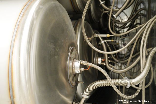

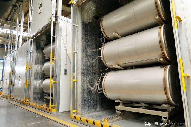

为什么要进行抽真空作业?抽真空主要是抽除内胆和外胆之间夹层的那部分空间中的空气,经过抽真空以后能够更好确保储罐密封性。经过压力检测的LNG储罐会被送到另外一个非常大的车间,在这里这些罐体要进行抽真空作业。
抽真空的天然气储罐要先加温至150摄氏度左右,再进行抽真空,因为高温能够更好确保罐内的水等一些杂质蒸发,随着抽真空抽走。一个罐体抽真空的时间基本上在一个星期左右。
有的卡友会问,一个LNG储罐抽真空真的有必要抽一个星期吗?是的,一个LNG储罐只有将真空抽彻底在日后才能确保耐用度。在路边有些维修LNG储罐的小作坊,真空只抽几个小时是完全不符合标准的。

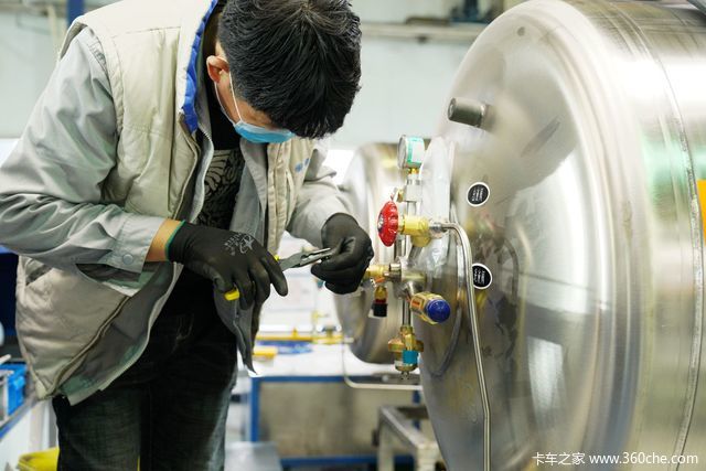

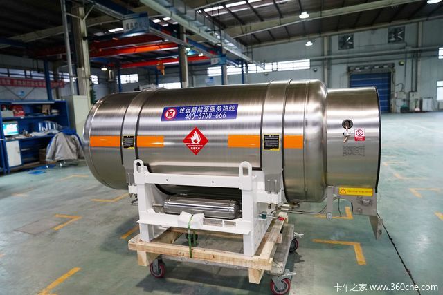

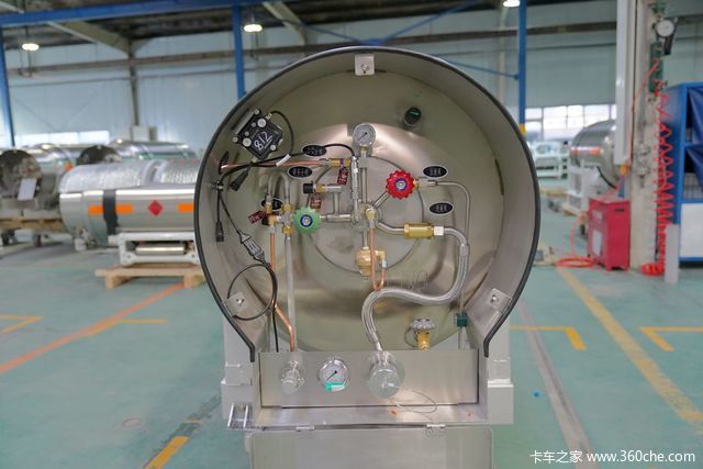

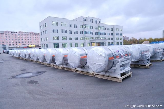

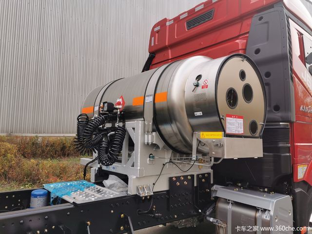

经过上面的流程,安装上阀门,一个完整的LNG储罐就算组装完成,随后这些储罐还要再去进行第四次检测,才会打包发往主机厂,高达四次的检测造就严选的质量,让后期卡友用车过程中更放心。
到此为止,一个LNG储罐是如何制造出来的,相信各位卡友们已经有一定了解了。LNG储罐我们平时只是使用,其中的门道还真不少。四道质量检测、无尘车间组合加上一个星期的抽真空,让每一个环节都彰显出用心,而这也是长春致远能够在行业内站稳脚跟的重要原因。希望每个厂家能相互学习优点,将更好的产品带给每一位卡友。
