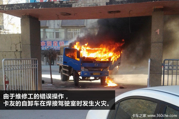

案例一:维修工误操作 卡友自卸车驾驶室起火
车辆焊接维修切莫大意
例如卡友“岛市小伙,”3月22日在其帖子中称,自己的东风金刚自卸车由于驾驶室底座开焊,在焊接过程中由于维修工错误操作导致整个驾驶室起火,全部维修下来花费22000元,尽管由维修工赔偿,但车辆起火的教训也是非常深刻的。详细内容可以阅读下面帖子。
电焊工操作失误,导致起火。 深刻教训。。
