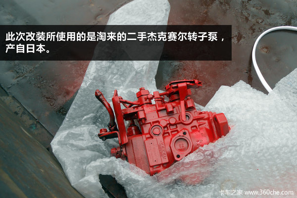

本次改装用的东西主要有二手大修过的杰克赛尔转子泵一台;高压油管一套;定位法兰一片;正时齿轮一个;带手泵的油水分离器底座1套;油水分离器滤芯一个(这里选择派克的产品R90T);低压油管若干。整个改装过程一共花费了大概半天时间。改用费用约2000元。
奥铃498发动机改VE泵
和车上498发动机上所装配直列泵相比,杰克赛尔的VE泵优点是噪音小、油耗低、转速高、提速快、当然其价格也比较昂贵。因为产自日本的杰克赛尔转子泵也曾经装配过大柴498发动机,所以改装起来总体的难度不大。具体的改装经过大家可以参考论坛的帖子(点击看帖),接下来我们说下改装过程中的一些需要注意的问题。
