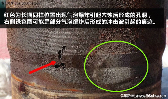

【卡车之家 原创】在很多卡车司机的描述里,认为冷却液掺水或者冷却液少量兑水,不影响发动机的使用,甚至2-3年都没有问题。往往这类慢性腐蚀并不能引起注意,后期引起连锁反应,发动机维修成本很高。气蚀现象就是其中致命的危害。
气缸套致命的气蚀穴蚀
●  气蚀现象 类似茶壶水沸腾后的状态
气蚀现象,发生在发动机燃烧室的周围,虽然我们从车辆水温表的反馈来看是在90度左右,但发动机燃烧做功,特别是大多数湿式气缸套,局部表面的温度超过水的沸点,要高出一大截。
水在沸点附近,会产生大量气泡,这部分气泡反复冲击气缸套表面,微观下的冲击波的压力达到15-20000PSI。我们日常生活中茶壶烧水,滚水沸腾时壶底产生的气泡,道理相似。
气缸套致命的气蚀穴蚀
发动机使用的冷却液,通常沸点温度超过130度。如果破坏冷却液的成分比例,乙二醇成分减少。气缸套暴露在较低的沸点下,醇类物质无法附着在表面。穴蚀发生将无法避免,例如200小时后,兑水后的冷却液实验,康明斯Cummins NTC400发动机已经产生缸套激烈气蚀情况,产生更严重的穴蚀。
