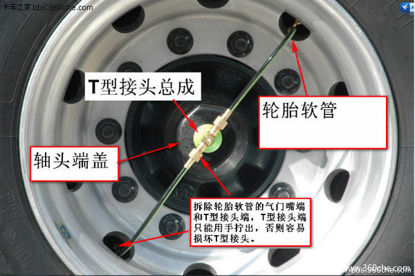

轮胎自充气系统须知
(1)轮胎压力;
(2)T型接头总成是否松脱;
(3)轮端处系统软管是否与车轮干涉、 是否拧紧、有否破损;
轮胎自充气系统须知
(4)T型接头排气孔是否堵塞;
