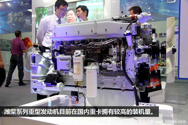

蓝擎,英语单词land king的音译,取义:陆地之王。是潍柴动力股份有限公司联合国内外研发机构共同开发的大排量柴油机。蓝擎柴油机自2005年上市以来,其节能、环保、高效迅速得到市场认可。目前以WP10和WP12为主的潍柴蓝擎系列发动机在重卡市场有着较高的占有率。
