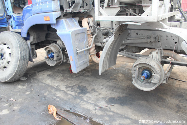

牵引车:
开始整改,先恢复前轮的制动。
6x2牵引车制动修复
S凸轮和销子,拿下来打磨检查
6x2牵引车制动修复
淋水位置要改,这个地方是造成刹车蹄后销锈死的主要原因
6x2牵引车制动修复
前第二桥刹车蹄后销锈死。一起铆新刹车片。
6x2牵引车制动修复
6x2牵引车制动修复
刹车蹄后销状况,打磨。
