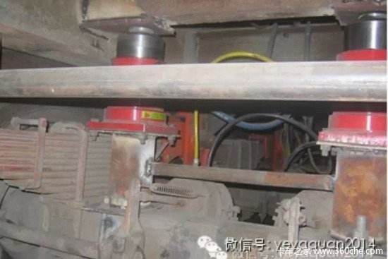

1、悬浮液压轴逃费过程解析
装置:在车辆底部最后一排轴安装两个液压千斤顶,驾驶室内安装控制开关,车辆后轴处安有照明灯具(或摄像头),安装控制线连接千斤顶和控制开关。

通过外部特征判断悬浮液压轴逃费的方式
(1)其控制开关按钮装在驾驶室,机头与拖挂处有明显的管路连接和液压邮箱。
(2)安装此装置的多为严重超载车辆,当该车通过时,噪音非常大,有明显的气泵充气声或者液压泵工作声。当遇有此情况时,就要注意。
(3)没有“猛加油门”、“急刹车”等逃费动作:车辆在整个逃费过程中,没有明显的猛加油门、急踩刹车等急停、急行动作,不细致观察与正常过车没有多少分别,可以说是逃费于“无形”。
(4)车型特征:车型大多是六轴的重型半挂货车,顶的位置大多装在车辆第三轴组的最后一轴上,从车牌来看,苏N,鲁Q,鲁M的车辆居多。

1、通过外部特征判断千斤顶逃费的方式
(1)听声音。千斤顶逃费车多为严重超载车辆,其通过车道时,噪音非常大。
(2)看车型。一看来车车型,千斤顶逃费车车型多为六轴重型半挂车,特别是油罐车;二看车辆过磅,千斤顶逃费车过磅时,车头通过地磅后,车速变缓慢,或有停顿现象。
(3)找工具。掌握以上疑点后,为进一步查实情况,收费员应通知疏导,尽可能查找到嫌疑车的作案工具。主要有:驾驶室是否有控制液压开关、车厢底部是否有安装千斤顶(一般在第三轴组的最后一轴,有的有覆盖物遮挡)、是否有不寻常的管线链接液压开关和千斤顶。④车型特征:车型大多是六轴的重型半挂货车,顶的位置大多装在车辆第三轴组的最后一轴上,从车牌来看,苏C的车辆居多。
