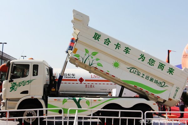

现在许多城市都更新了新型城市渣土车,那么对于顶盖的使用注意事项你了解多少?顶盖保养又需要注意哪些?下面整理了一些内容,可供参考。
新渣土车顶盖使用保养
联合城市渣土车
