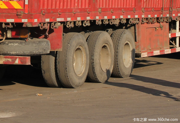

●  卡友提问:为什么挂车第一排磨胎
论坛卡友“当我唱起这首歌”在论坛发帖提出了行车问题:“我的挂车怎么磨前一排的轮胎,前一排的快磨光了,才9个月的车,后两排不磨”。对于平板挂车来说,前一排磨胎也不算稀奇,论坛好心卡友给出了问题的答案。
挂车第一排磨胎分析
●  归纳答案为主车鞍座过高
主车和挂车的高度差尤其是主车鞍座高的话,相对挂车第一轴的轴荷就低,这时候行车制动使用频繁的情况下尤其是没有ABS的情况下容易引起挂车第一桥磨损快。

测试结果:传感器布置在1、2车轴,会损失一部分的刹车效果,但是车轮不会出现完全抱死的情况;布置在2、3车轴,两次测试第一轴轮胎无一例外的出现了抱死情况;而最好的效果是将传感器布置在1、3车轴。
通过结果可以看出,在装有ABS的情况下,如果主车鞍座高,空车情况下传感器位置布置不当,1桥容易磨损,如果挂车不带ABS,可以想象到在制动的时候轮胎的磨损情况将会更大。
