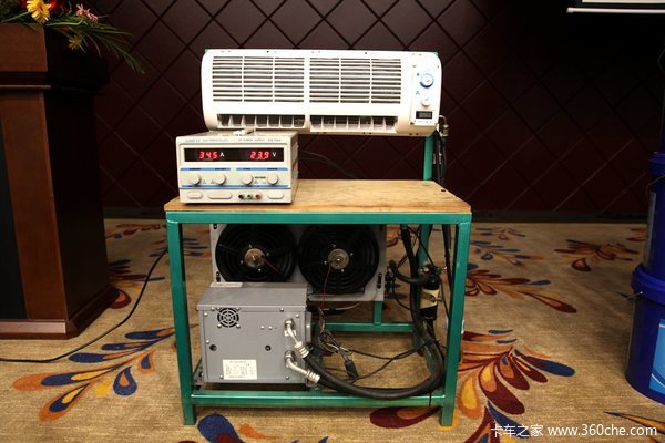

●  电动独立空调方案
独立空调任性享受清凉
例如鼎力公司为国内卡车提供的是电动独立空调,核心部件就是电动变频压缩机及主控单元两部分。针对用户需求有两种解决方案:
一、独立系统 主机+冷凝器+蒸发器
独立系统不破坏原车的空调系统,分成三个独单元,加装后,原车共有两个空调系统,利用蓄电池供电时,电动独立空调可持续工作3-4小时(蓄电池容量决定工作时间,且低于22V后,系统自动停机保护)。
独立空调任性享受清凉
二、改装系统 主机+蓄电池+发电机
首先加装单独的蓄电池,将原车空调压缩机拆除,在同样位置安装独立发电机,给加装的蓄电池供电;最后配置主机,仍然使用原车空调系统管路及电器控制,连接管路即可(加装蓄电池容量不同,持续工作时间4-8小时不等,部分车辆需要加装冷凝器风扇)。
独立空调任性享受清凉
使用电动独立空调箱噪音较小,集成度较高安装尺寸小,但是使用时间取决于蓄电池容量。新款系统已经将压缩机、冷凝器、冷凝器风扇等全部集成在这一个外机总成内部,安装更方便。
